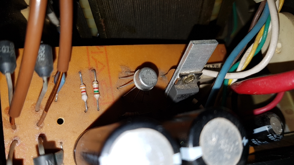

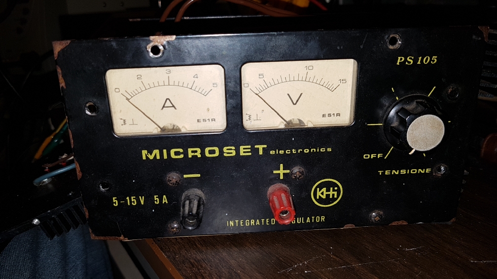

Mijn regelbare voeding geeft op de uitgang 24 volt en ik niets meer regelen.
Aan de zijkant zitten 2x bd142 en op de print zit een tip31c.
Dan zit er een component zonder opdruk. 9 aansluitingen.
De voeding moet je kunnen regelen tot 15 volt.
Ik hoop dat iemand mij verder kan helpen.

![[image]](images/uploaded/201711151546205a0c533c68077.jpg)
![[image]](images/uploaded/201711151546545a0c535e262e7.jpg)

Op zich een vrij standaard ontwerp voeding uit de zeventiger jaren.
Het lijkt me iets Italiaans.
De onderdelen die je noemde zou ik alle 4 in het verdachte hoekje gooien.
De twee BD142 torren, de Tip 31 en het andere onbekende onderdeel, ik denk dat je daar het IC mee bedoelt.
Ik kan heel vaag lezen dat dit een 723 is, een voedingsregelaar.
De twee grote torren zijn meestal van ATES, ik heb er slechte ervaringen mee.
Die zou ik meteen uitwisselen voor een 2N3055 wat een vervanger is.
De Tip kun je doormeten, is een universele NPN vermogens tor, ca 4A en 40Watt.
Het vermoedelijke 723 IC is meestal ook stuk als je de volle ongestabiliseerde gelijkspanning op de uitgang krijgt.
Maar ook de toestand van de aanwezige elko's en evt meerdere halfgeleiders even nachecken.
Verder leuke voeding maar er is wat werk aan.

De tranistors heb ik nagemeten en die zijn goed.
Ik verdenk dus de 723.
Bedankt voor de tip.
Grt. Ed

Even de datasheet van de uA723 ophalen.
Er zit niet veel meer in dan een referentie en een opamp.
In de applicatienotes vindt je vermoedelijk een groot deel van het schema van jouw voeding terug.

Ik heb dit probleem meerdere keren aan de hand gehad bij een Grundig voeding met vergelijkbare schakeling; zo goed als zeker is ook dit keer de 723 (Dilbehuizing) de boosdoener.

Het is geen dil, maar dat terzijde. Als je de werking van een differentiaalversterker begrijpt, gaat meten toch een stuk sneller om achter de oorzaak te komen. Ik weet niet of de ronde uitvoering nog vlot verkrijgbaar is.

De 723 was dus kapot.
Hij werkt weer perfect.
Grt. Ed
