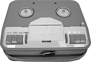

Hier een voorbeeld bij de TK14 uit de periode 1961--1966
Op de eerste foto zie je de plakpositie, net boven de inleggleuf voor de band

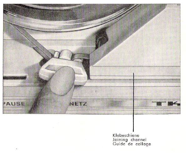

![[image]](images/uploaded/201711201616375a12f1d5c5a67.jpg)
Een detailopname, links een bandreiniger, iets naar rechts de plakmal op het koppen deksel

Op de gebruiksaanwijzing van de Aristona 9137, die ik in 1969 gekocht heb, staat de montage-set EL1901/50 of SK10 genoemd.
Introductie SK10 gaat hierdoor naar 1969.
