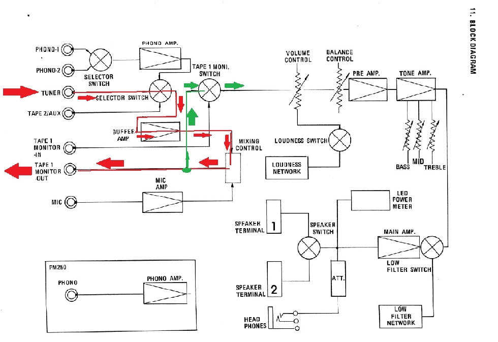

1:Voeding - je hebt het schema - Kloppen de spanningen
2:voor versterker - je test Tuner ->>>> Test Andere ingangen.
3:Zoek de ingang eind versterker op, hang daar een andere versterker aan ->
geluid goed?
4:test eindtrap via andere voor versterker of toon generator.
en zo stap je de versterker door.
------->Voeding----->
ingangen------tape/tuner/aux etc------>VS
Pick-up--Voorversterker--------------->VS
VS--->Regel versterker (volume tone loudness etc)-->Eindversterker.
Dus pak dat schema en omcirkel de betreffende blokken.
Zo wordt schema helder.
Zo simpel is het.

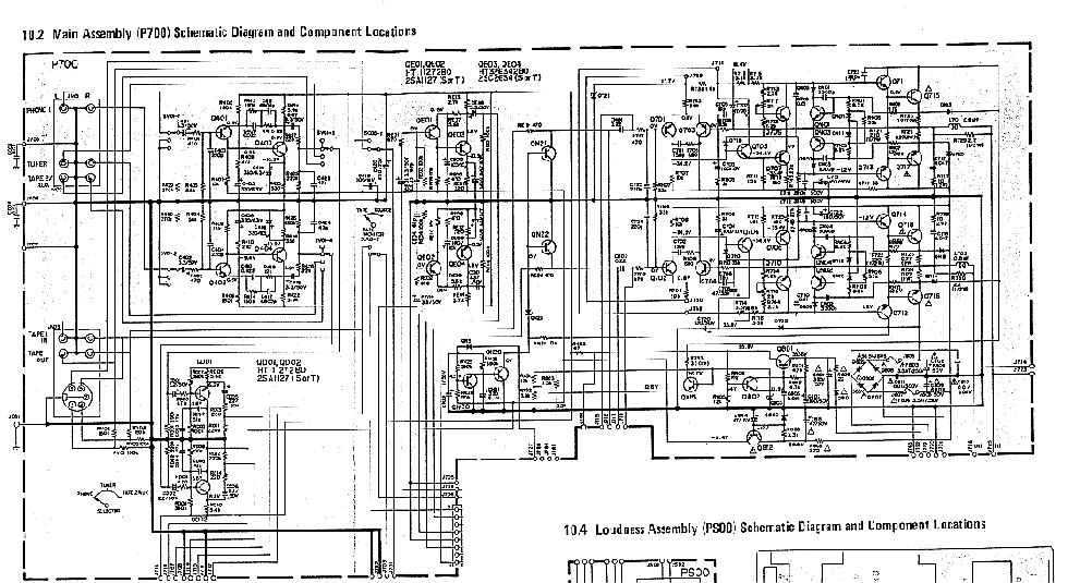

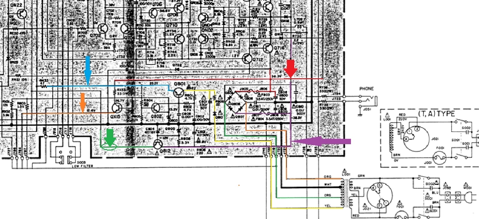

Marantz versterker PM400-voeding
door Maurice
, Dordrecht, 30-11-2017, 21:36 (3065 dagen geleden) @ Maurice
Versterker heeft positief als negatieve voeding TOV de null lijn = massa
Grote spanning ca 38V positief als negatief, vaak enkel voor de eindtrap.
Zie positie - rode lijn
zie negatief -paarse lijn.
Van deze 2 lijnen wordt ook een lagere spanning afgenomen voor regel versterkers en pre-amp
Zie positief denk iets van 12 of 15V -Blauw
Zie negatief ook 12 of 15V -groen
vervolgens nog een of ander voeding 12.6V zo te zien -Oranje

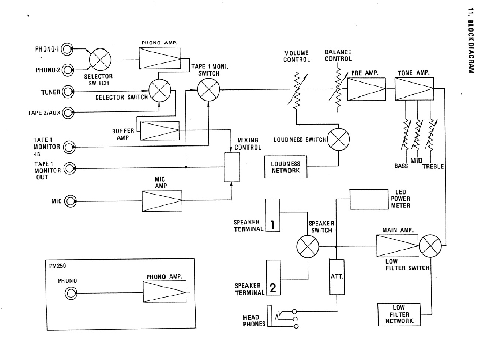

Marantz versterker PM400-blok schema
door Maurice
Gewijzigd door Maurice, 30-11-2017, 21:44
kijk dit moet helpen in begrip werking
Zoek elk blok op in schema
Zie dat als je Tape 1 pakt je al een deel voorbij bent.
Tuner zit nog een buffer amp voor.
Dus tape 1 geeft zicht of probleem er voor zit of niet.
Test met externe versterker op Monitor out, en je ingang op Tuner.
Weet je dus dat stuk Tuner-bufferamp tot aan Swtich Tape 1 goed is.
![[image]](images/uploaded/201711302236355a2079e3c34bc.jpg)
Zo dus
