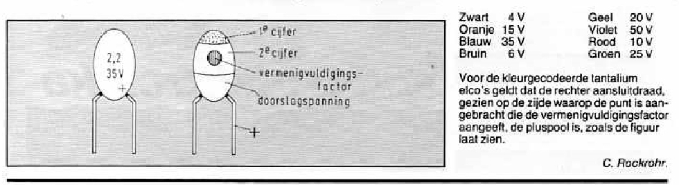

Zo ook dit verhaal uit de Hobit nr1 1981.
Waarbij duidelijk gebruik van 1e generatie info de datasheet fabrikant gebruik is gemaakt:
Duidelijk de beperkingen aangegeven.
Belangrijk de voordelen.
Waarom bestaan er Tantaal Condensatoren???
1: geringe lekstroom tov Aluminium
2: uitstekend frequentie gedrag
3: Lage Temperatuurscoëfficient.
4:betrouwbaar en veel langere levensduur dan de Alu varianten.
Beperking:
Capaciteit en doorslagspanning.
->LEES verhaal Hobbit over die aangegeven max doorslag spanning!
Die mag er niet continu op staan.
-Wisselspanning mag indien gesuperponeerd op een gelijkspanning.
Betekend de wisselspanning mag niet door de Nul as gaan (of wel ompoling).
Dus vliegt die Tantaal in vlammen op- is er wat mis met de schakeling vaak.
