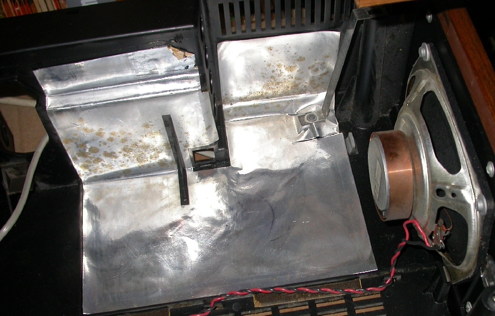

Daar heb ik ook geen antwoord op, alleen een bevestiging.
Toevallig ben ik bezig met een 9137 van aristona, identiek aan de N4407.
In de bodem bij deze luidspreker zit ook aluminiumfolie met een metalen stang die verbonden is met het chassis. Daar boven zitten de voorversterkers en ook de oscillator.

Dag Wim,
Deze aluminiumfolie zit dus niet enkel in de N4407 (en equivalenten) maar tevens in de N4404 die een 'eenvoudigere' versie is van de N4407.
Al bij al raar dat deze koperen ring wel in de 4407 en niet in de 4404 zit.
Ik blijf benieuwd naar een verklarende uitleg...

Als een luidspreker muziek reproduceert gebeurt dit door het opgewekte wissel-magnetisch-veld in de spreekspoel. Daar zit dan wel een dikke permanente magneet rond, maar uiteindelijk wordt dit wisselveld (althans, een stukje ervan ) ook rondgestraald buiten de speaker.
Dat wisselveld wordt zeer effectief afgeblokt met een koperen kortsluitring. Dus, er moet in de taperecorder iets in de buurt van de die luidspreker zitten wat gevoelig is voor magnetische pick-up. (bvb de weergavekoppen of de ingangsversterker) . Het kan ook omgekeerd, bvb dat de wisoscillator te hard instraalde op deze luidspreker en zo via de eindversterker onaangename bijverschijnselen veroorzaakt. Wat precies weet ik niet, want ik ken de opbouw van de recorder niet. Het kan ook zijn dat niet ieder exemplaar bijverschijnselen vertoonde of dat de reden ook voor philips niet heel duidelijk was (een uitgekaste recorder zal het probleem niet vertonen...), maar men wist blijkbaar wel dat een extra ring de oplossing was.
