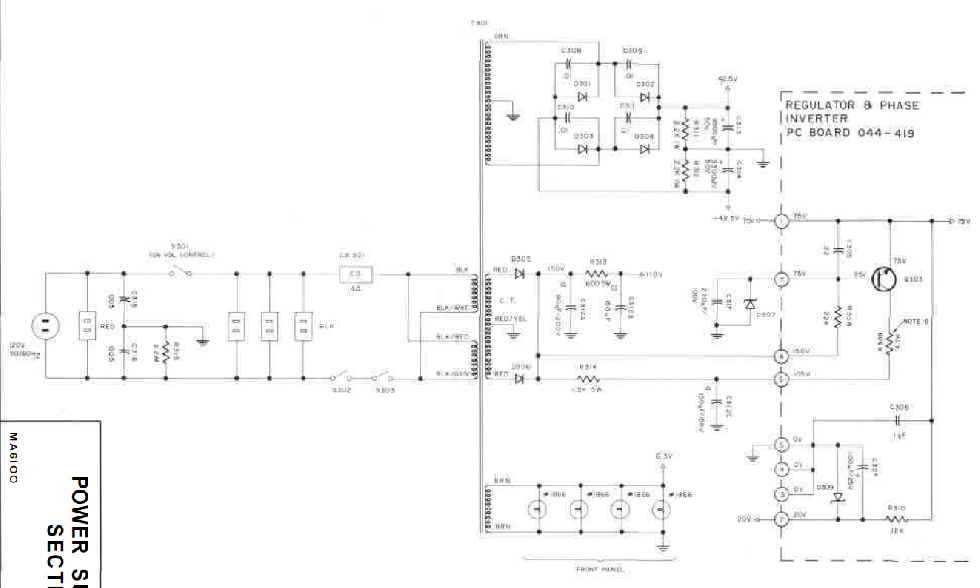

Ik vermoed dat de brom mee binnenkomt via de +75V voeding van de voorversterker prints. Op deze spanning zie ik met de scoop immers nog steeds een kleine wisselspanning, vrij sinusvormig (geen rimpel of zaagtand) van ca. 10 a 20mV. Zou deze voor de vreselijke brom kunnen zorgen?
Hieronder het schema van de voeding, helaas in zeer slechte kwaliteit. Ik vind geen betere versie op internet. De spanningen van 110V, 75V, 20V, +42,5V en -42,5V kloppen vrij nauwkeurig. De weerstanden, transistor en diodes in de voeding heb ik ook allemaal reeds gecheckt.
Het enige wat nog niet vervangen is zijn de 3 grote bekerelco's (twee voor de voeding van de eindversterker) en eentje met 3 capaciteiten in één beker (80µF en 2x 150µF). Mogelijks is deze laatste met 3 cap's ineen niet fris meer?
