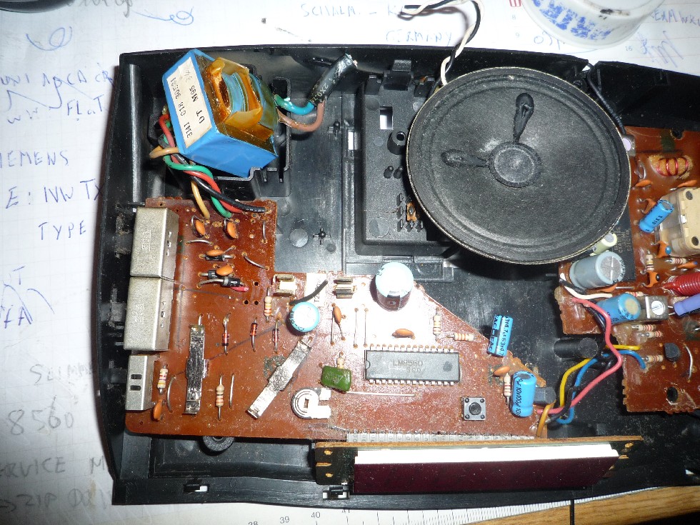

door eddy @, België, 29-12-2017, 12:56 (3037 dagen geleden) @ RenéDaemen
zie de foto s hierbij..[image]

door Maarten Bakker ⌂ @, Haarlem/Delft, 29-12-2017, 16:11 (3037 dagen geleden) @ eddy
Inderdaad meerdraads, dat kon haast niet missen. In principe werkt elke klokradiotrafo die met dezelfde chipset gecombineerd wordt, LM8560 meen ik te lezen? Hooguit dat de wikkeling voor de radiovoeding wat af kan wijken in spanning maar dat luistert waarschijnlijk niet zo nauw.
Wat je ook nog kunt proberen (maar wat lastig veilig te repareren is): vaak zit er een thermische zekering tussen het isolatietape en de wikkeling. Die kan stuk zijn.

door Willem.H.N. @, Enschede, 29-12-2017, 16:17 (3037 dagen geleden) @ eddy
Dat blauwe kapje waar de primare naar binnen gaat , daar kan onder de tape
wel eens een temp.zekering zitten.
Staat het ook niet op de stikker dat het een temp.veiligheid heeft?

door Gerard in Zeist ⌂ @, Zeist, 29-12-2017, 14:55 (3037 dagen geleden) @ eddy
Gewijzigd door Gerard in Zeist, 29-12-2017, 14:57
Zulke klokradio's vind je voor 2 of 3 euro bij elke Kringloopwinkel.
Je kunt daaruit een werkende trafo overzetten in je Philips.
Of je de moeite besparen en de kringloopradio gaan gebruiken.
Dat laatste zal misschien het makkelijkst zijn.
Want ik zie dat de trafo secundair vier draden heeft.
Dus misschien toch wel een beetje apart type.

door Maarten Bakker ⌂ @, Haarlem/Delft, 29-12-2017, 16:14 (3037 dagen geleden) @ Gerard in Zeist
Nou je het zegt, 4 draden is wel apart. In veel klokradio-ontwerpen zijn het er 5. Twee komt eigenlijk nooit voor.
Hoe dan ook zal mijn vorige post wel opgaan, jij suggereert het ook al, een trafo uit een klokradio met dezelfde chipset zal vaak uitwisselbaar zijn.
Het gaat hier om een standaard Hong-Kongproduct dat door of voor Philips 'gecustomized' is. Juist door de massaliteit en het toch vaak weggegooid worden, kan het de moeite waard zijn om zo'n ding aan de praat te houden.
