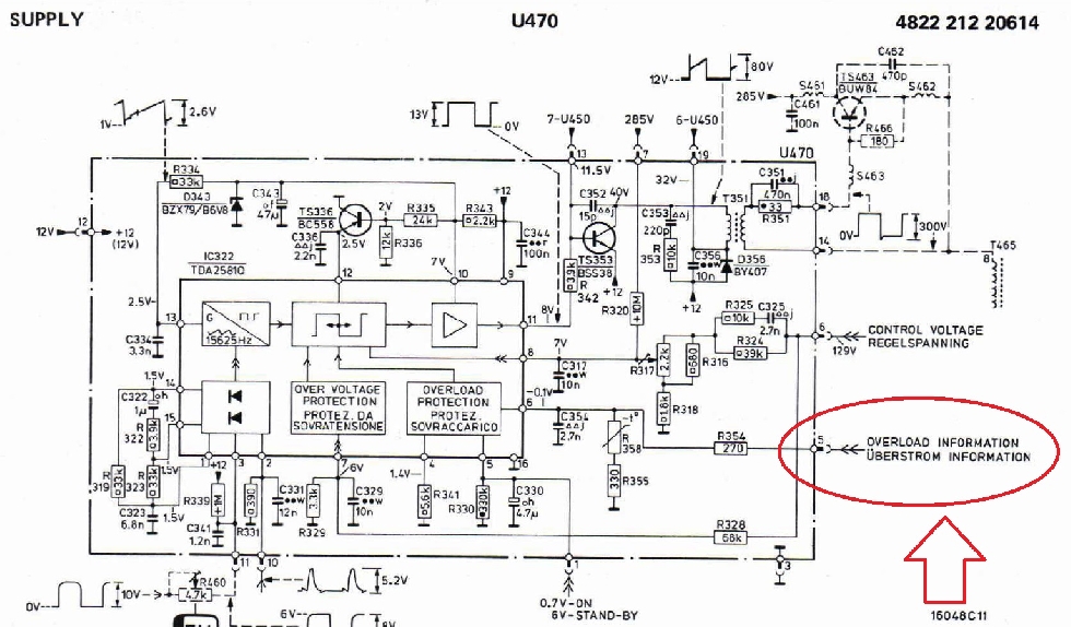

Hikken is o.a. stroombegrenzing.
Mogelijk wat verdroogde elko's.
Bekijk in schema waarom de voeding tript, dat zijn een paar voorwaardes.
![[image]](images/uploaded/201801102237555a5687b3822db.jpg)

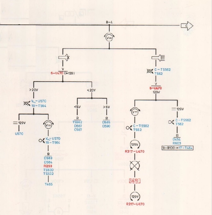

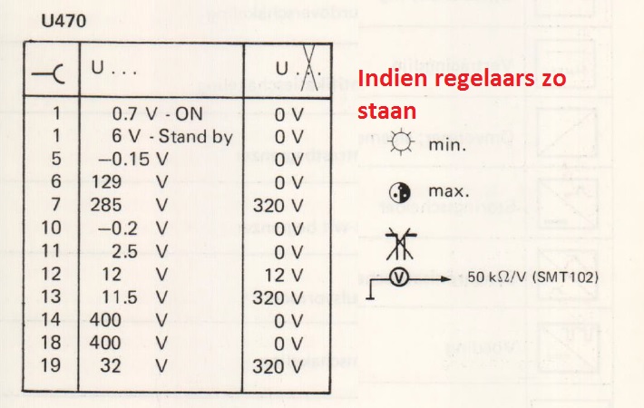

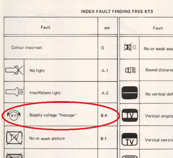

Bekijk foutzoek boom bij "B4"
Dat zijn de redenen waarom voeding hikt door overcurrent.
Zie pen 5 voedings bord.
De uitleg hoe deze boom toe te passen staat geheel beschreven in schema.
