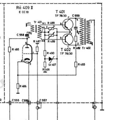

Daarna ben ik via schema`s gaan kijken waar het audio gedeelte zicht bevind en wat er allemaal mee te maken heeft.
Zo ontdekte ik dat er 2x PNP TF78/30 transitoren compleet zijn door geslagen, en zet ik mijn vraag tekens bij de geluidstrafo.
Er zitten 2 trafo`s in, een stuurt de “Base” zijde van TF78/30 transistor`s aan, de emitter zijde van de TF78/30 gaan naar de twijfel transformator.
Hoe ik nu bijvoorbeeld die twijfel geluidstrafo door meten ??
Ik heb gelezen dat deze trafo zorgt voor de omvorming van hoogohmig buis uitgang omvormt naar laagohmig ( lees bv 15 ohm in mijn geval ) speaker geluid.
Als ik de ohm`s meet aan de primaire zijden lees ik een weerstand van +/- 5 ohm. Maar aan de speaker kant net 0.9 ohm. Nu kan ik zelf niet beoordelen of dit klopt omdat er geen technische gegevens op het schema te vinden zijn.
Kan iemand mij vertellen wat ik nu kan doen ?
En een andere vraag is of iemand mij kan vertellen met welke transistor ik de TF78/30 veilig mee kan vervangen. ??

zo te zien aan het schema zou ik denken aan transistoren Ad162
in deze eindtrap ,mocht je uitgangstransformator stuk zijn kan je de
Amroh transistor balansuitgang U88 nemen.
Succes !
Rode en schwarz receiver zonder geluid.
door Goldline @, Oranjedorp, 15-01-2018, 22:17 (3019 dagen geleden) @ Goldline
Gewijzigd door Goldline, 15-01-2018, 22:18
Volgens het vergelijkingsboekje ECA is de AD162 inderdaad de vervanger.
32 volt 1 Amp/6w .

Ik heb een site gevonden die de AD162 verkoopt, alleen deze heeft 2 aansluitingen ipv 3 aansluitingen.
Zover ik kan zien is een pen de “Emitter” de ander pen de “Base” dus de behuizing de “Collector” ?
De oude TF78/30 maakt geen van de 3 pennen contact met de behuizing.
Dus zou ik de AD162 geïsoleerd van elkaar moeten of kunnen bevestigen ?
M.v.g Bart

Klopt, die moet je isoleren met een mica- of siliconenplaatje en 2 busjes.

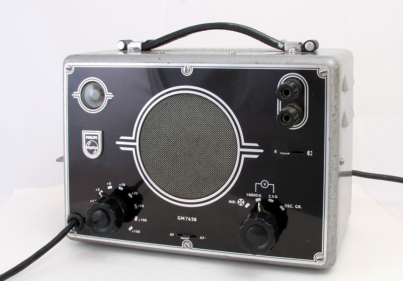

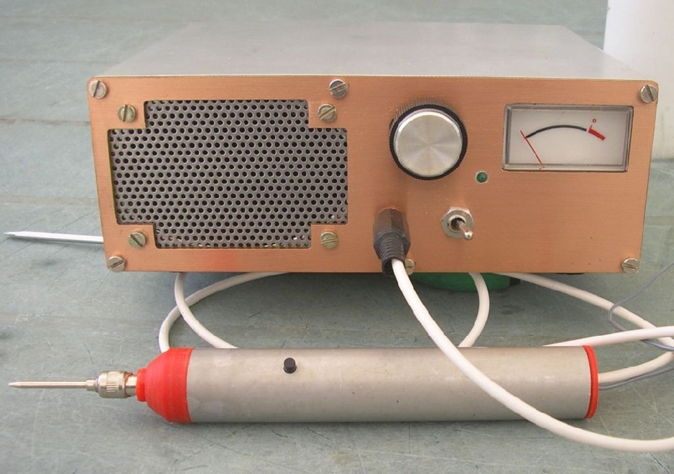

Als je een signaal volger heb kun je al testen voor het geluid,
Een signaal volger kun je met een pc boxjes waar versterker in zit
Haal het plug he ervannen doe twee krokodillen bekjes eraan
Pak het signaal van de volume potmeter af
Dan kun je iijken of je geluid krijgt ontvangst zoja dan weet je zeker dat je audiotrap eindversterker
Stuk is. Wel even schema erbij dat je niet per ongeluk aan de viesinga lijnnzit dat vinden signaal volgers niet leuk.
Signaal volgers werden in de radio reparatie gebruikt.
Succes

Een signaalvolger is het minst onderkende meetapparaat bij de hobbyist, terwijl het best een handig apparaat is. Ze worden zelden gevraagd op het forum en bijna niemand rept over het gebruik.
