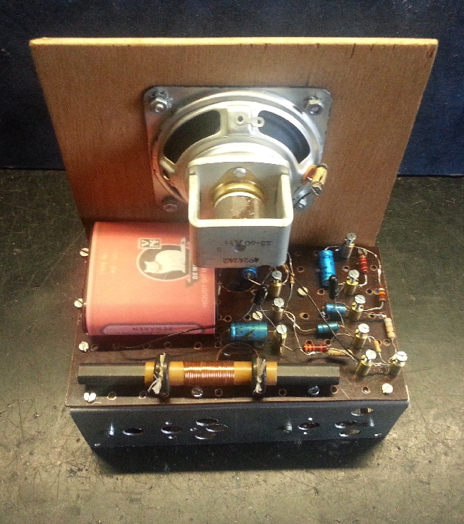

Beste forumleden,
Vorige week heb ik eindelijk mijn replica van de Philips Pionier III af kunnen maken. Op de luidspreker, een 5 tal klemmetjes, een paar weerstanden en de meeste elco's na zitten er verder jammer genoeg geen originele onderdelen in.
De transistoren zijn OC71/72 types in plaats van OC13/14 (hoewel ik het vermoeden heb dat de 13/14's mogelijk ook 71/72's zijn echter iets buiten de specs). Maar nog wel een originele OA79.
De klemmetjes hebben de meeste hoofdbrekens gekost. Het bleek lastig om een geschikte staaf messing te vinden met een voorgeboord gecentreerd gat van ongeveer de goede afmetingen. Dank aan Fons Vendrik die zo'n staaf op de kop wist te tikken.

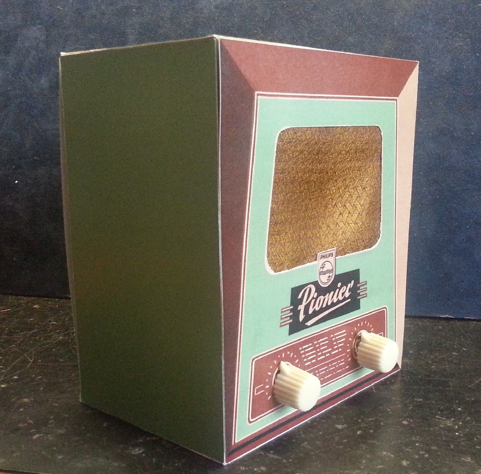

Het replica kartonnen kastje komt van Chris Dagelet die er ooit een aantal heeft laten maken. Framedelen en bovenplaat van (iets te dun) aluminium en pertinax.
Bijgaand een paar foto's.

Hallo Leo,
ik heb deze Pionier vroeger zelf ook gemaakt.
Ik heb hem toen echter verkocht om de onderdelen voor de zelfbouw Philips Kajak te kopen.
Ik werkte toen als hulp radiomonteur in een z.g. "radio winkel" die echter ook Philips, Geloso, Haproko en Amro, etc. onderdelen verkocht..
Destijds werden de transistoren OC13 en OC14 verkocht als "buiten de specs" vallende OC71 en OC72.
Goed bruikbaar en meer dan de helft goedkoper.

Wat ziet er die replica goed uit Leo. Chapeaux ! En ook zo'n replica kastje van Christ Dagelet doet wonderen. Zelf kocht ik op MP een originele pionier 3. Daar ontbraken 2 originele knoppen van, een boutje met revet en moer voor de luidspreker, terwijl het kastje aftands was en zonder luidsprekerdoekje. Twee originele knoppen op MP gekocht, het kastje met luidsprekerdoekje bij Chris Dagelet, en uit de junckbox een origineel boutje, revetje en moertje. Na bijna 60 jaar weer een bijna hagelnieuwe pionier 3 ! Ook vanaf deze plaats dank aan Christ Dagelet voor het prachtige kartonnen kastje.

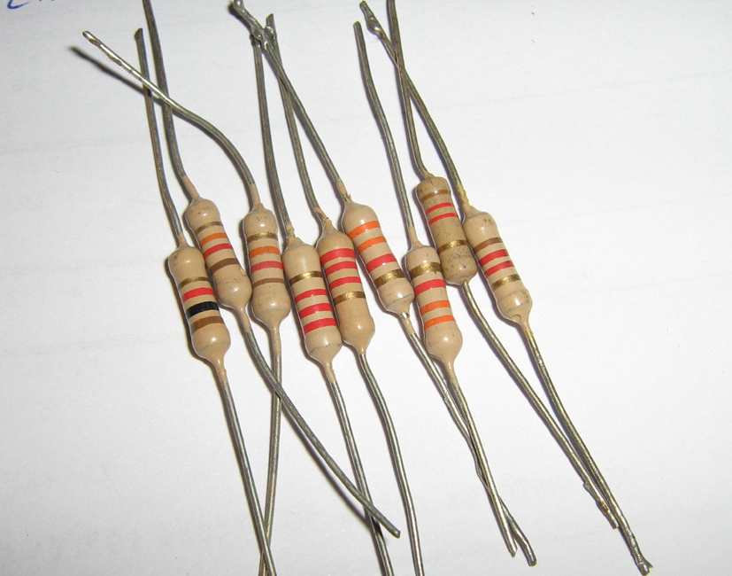

Dank voor je complimenten. Ik zou alleen nog graag de weerstanden origineel zien te krijgen.
Groet, Leo

, Dijkdorp, 07-02-2018, 12:05 (2996 dagen geleden) @ Leo Bolier
Welke waarden heb je nodig, dan kan ik eens in mijn bakjes kijken.
Groet, Ben

, Goor, 07-02-2018, 14:40 (2995 dagen geleden) @ Ben
Ik heb maar 3 originele weerstanden (2x 68k en 1x 68).
Wat ontbreekt: 1x 1k, 2x 1k2, 1x 2k2, 3x 3k3 2x 12K, en 1x 1k.
Ik kan het niet meer terug vinden maar denk dat het kwart watt types zijn.
Als je me er aan kunt helpen: graag. Uiteraard tegen vergoeding.

, Dijkdorp, 07-02-2018, 17:10 (2995 dagen geleden) @ Leo Bolier
Dit is wat ik heb gevonden, kijk even of het envelopje werkt dan spreken we af.
Groet, Ben

Tja, die weerstandjes. Je komt ze zelden tegen en dan meestal met te korte draadjes.
