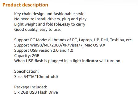

Hier staan ze in een advertentie van amazon
https://www.amazon.co.uk/AreTop-Drives-Memory-Stick-Black/dp/B01HLTXQP8
