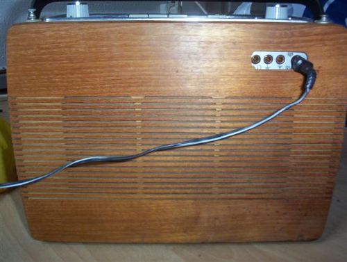

radionette kurer met kuren foto's erbij
door MartijnV, 12-09-2010, 10:14 (5848 dagen geleden) @ ruud
Bedankt voor het schema ![]()

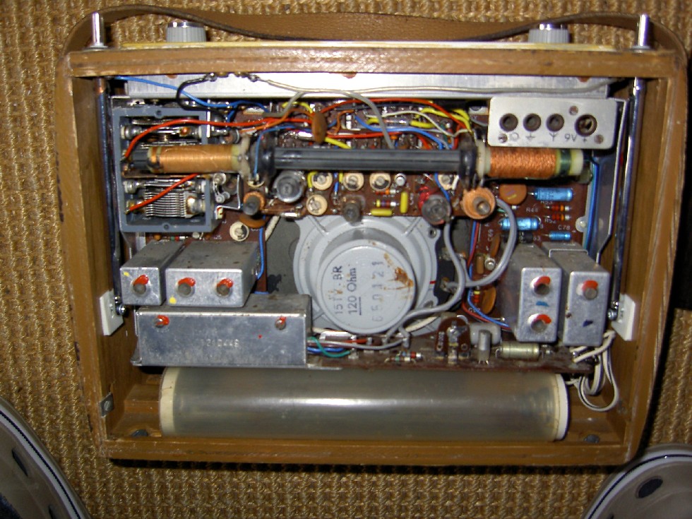

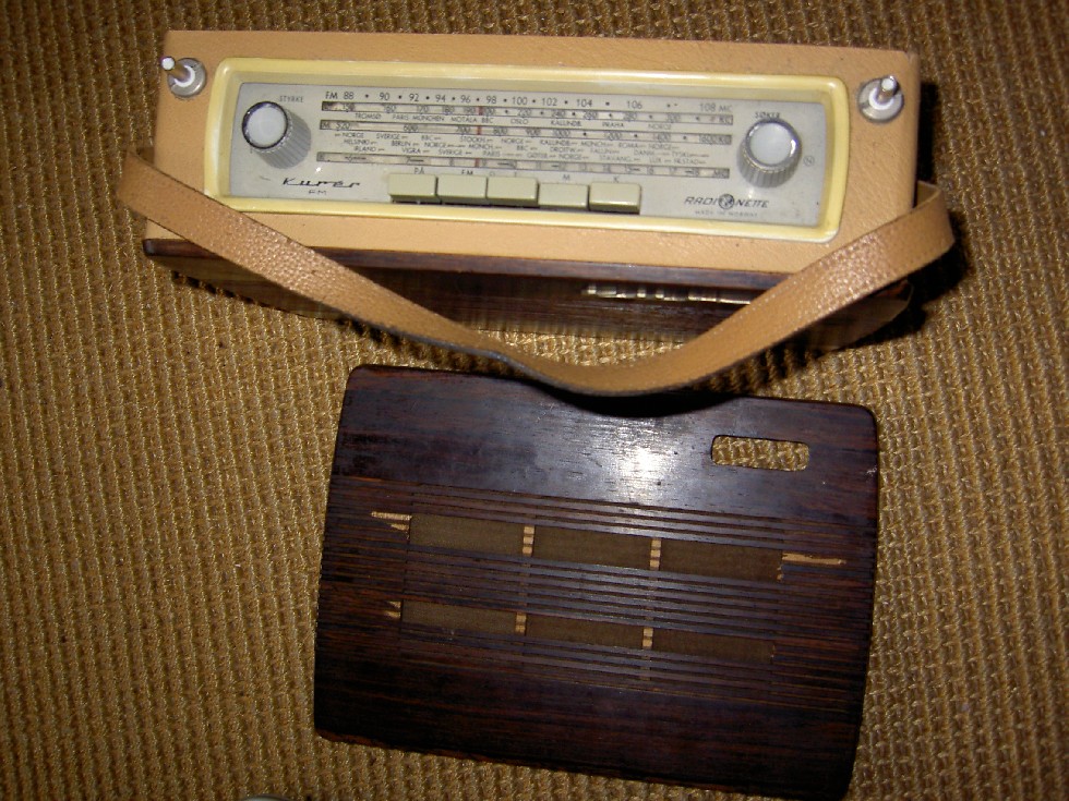

Gauw nog even wat foto's gemaakt voor het topic te ver "naar beneden zakt"
Als ik het goed begrijp moet ik in ieder geval de transistors doormeten op sluiting (met de blikken behuizing)
![[image]](images/uploaded/201009121212404c8ca798f3da8.jpg)
![[image]](images/uploaded/201009121213184c8ca7beb48f7.jpg)
![[image]](images/uploaded/201009121214014c8ca7e972dfc.jpg)
door ruud, 12-09-2010, 15:23 (5848 dagen geleden) @ MartijnV
Vooral de eindtorren. Ik kan de LF trap niet zo gauw vinden op de foto.

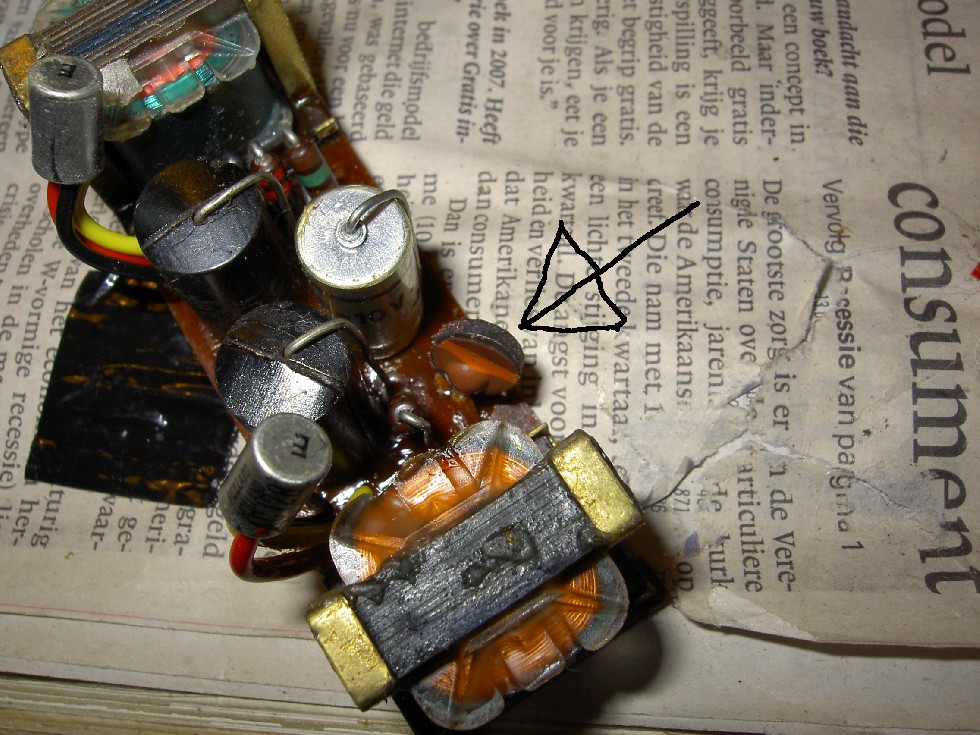

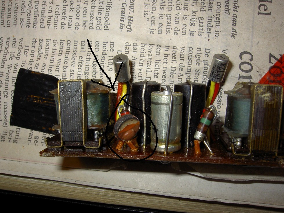

En een onderdeel (Condensatortje?) Dat er nogal "gaar" uitziet. Ik heb twee foto's, ik hoop dat het goed te zien is. (leest iemand dit nog? zit niet meer op pag. 1 van het forum?)

Het omcirkelde is een ntc weerstand die in dergelijke schakelingen niet snel de geest geeft is mijn ervaring,eerder komen de 2 ac128 in aanmerking en de 2 zwarte kondensators en de elko lijkt me.

Je hebt zeker gelijk, de ntc "viel op" omdat er een stuk van de buitenkant af was, vandaar.

Het zou best kunnen dat de ntc defect is omdat er wat matr. af is.
Heb je zoiets liggen?heeft een kleurcode.
Ik weet de waarde zo niet van de ntc.

Volgens het schema zou deze 130 Ohm moeten zijn met een 150 Ohm parallelweerstand .
Als daar dan 150 Ohm of meer gemeten wordt is er iets mis met de ntc
Succes, Dirk.
