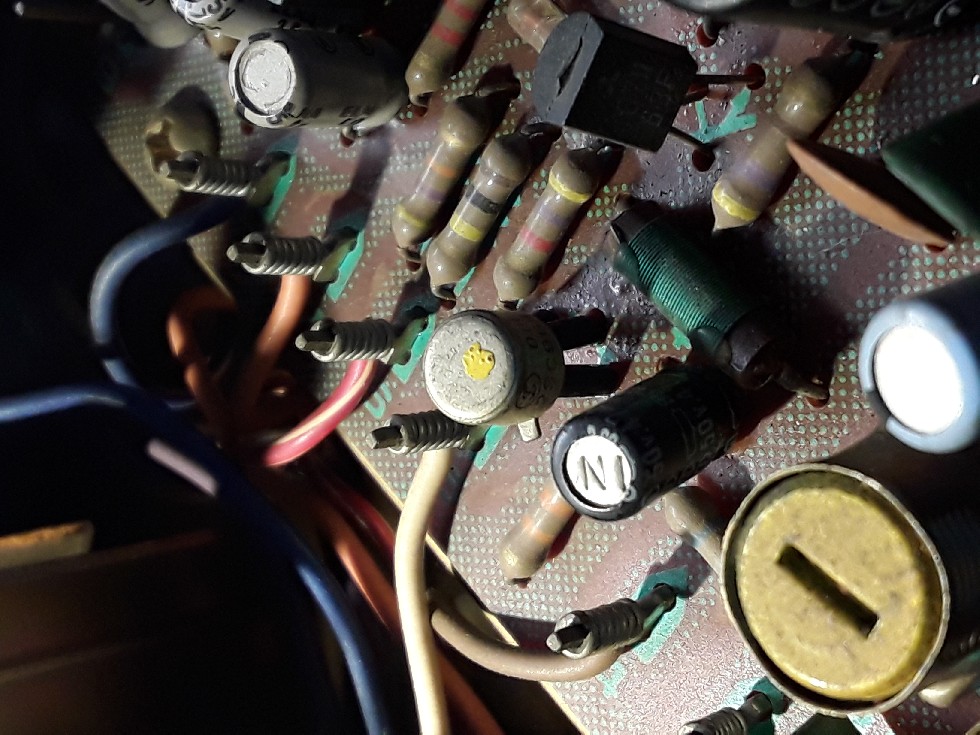

![[image]](images/uploaded/201802181656595a89a24bb7714.jpg)
Hallo allemaal, is er een trucje voor het loshalen en weer plaatsen van een aansluiting op een pin. Zoals op de foto te zien is is de draad keurig gewikkeld en zonder soldeer werk het. Ik wikkel de draad nu af en soldeer hem er later weer op. Het werkt maar ik vind dat gewikkelder mooier. De gehele pin lossolderen heb ik ook wel gedaan maar ook dat werd niet zo mooi.
Groet,
Bert
Bedrading pin op printplaat
door snameroc
, Etten Leur, 18-02-2018, 16:41 (3076 dagen geleden) @ Alray
Dat heet wirewrap. Daar zijn speciale machientjes voor. Lijkt een beetje een kruising tussen een schroef machine en een pistool.

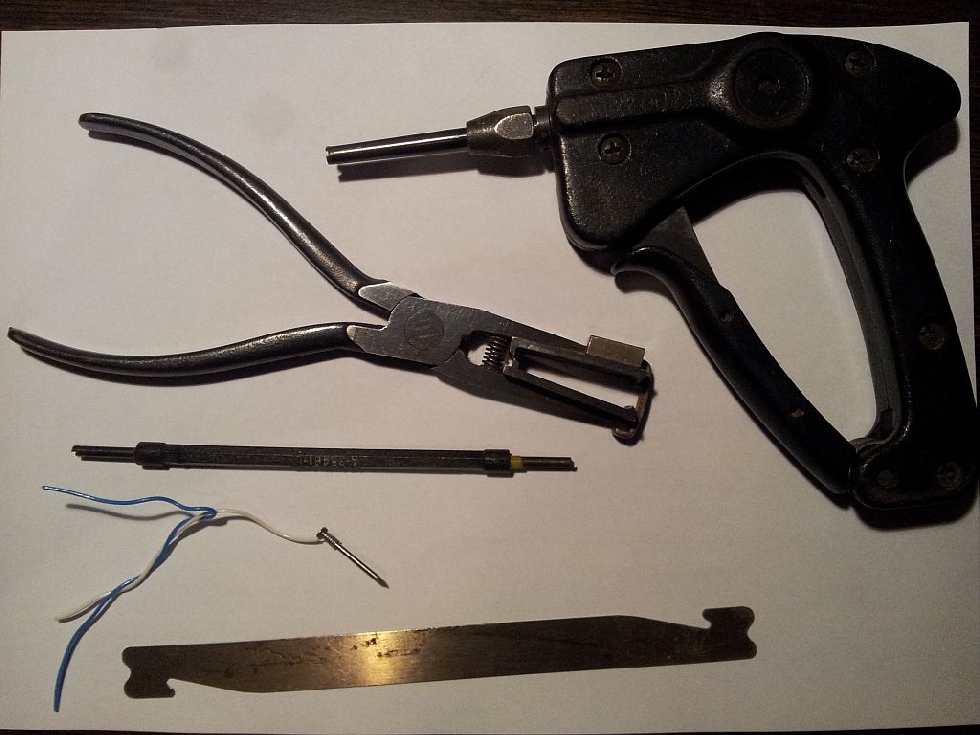

, Dordrecht, 18-02-2018, 18:47 (3075 dagen geleden) @ Alray
Heb je dit voor nodig.
Kan wel met de hand met beetje handigheid.
Draad van boven af afwikkelen.
Eigenlijk is daar de pen achtige tool in de foto voor.
Terug -meestal opnieuw stukje strippen anders breekt het snel
en er strak om heen draaien.

, Zwolle, 18-02-2018, 20:09 (3075 dagen geleden) @ Alray
Loshalen en weer op dezelfde manier vastzetten is helaas niet te doen.
Door het strakke wikkelen van de machine zijn de hoeken van de pin veelal
al afgerond en de draad is beschadigd. Juist die scherpe hoeken zijn van
belang voor een goede verbinding. Om dit goed opnieuw te plaatsen zou je de
pin moeten vervangen, de draad moeten inkorten en met de juiste tool
de draad er weer omheen wrappen.
De meeste wirewrap gereedschappen die je vindt zijn die voor IC voeten.
Oude digitale schakelingen zaten vaak zo in elkaar. Zeker in kleine series.
Voor het draad dat jij daar hebt zijn die tools niet geschikt.
Dat solderen is de beste methode en zo doe ik het ook altijd. En liever nog
de draad op de print solderen in plaats van aan een pen. Want je soldeert
nu tweemaal aan die pen. Daardoor is het risico op een koude las erg groot.
Dat probleem heb je met wirewrap niet.
Groeten, Roland

Er bestaan ook manuele wrapping tools. Let erop dat de draad stevig klemt rond de pin en liefst indringt in de scherpe hoeken van de pin. Filmpjes op youtube https://www.youtube.com/watch?v=qLt6a6_Rm20
https://www.youtube.com/watch?v=8SSOKppwpAE
Antoine
