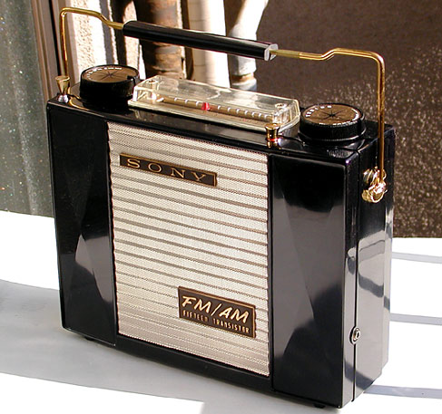

De eerste transistors bedoeld voor FM toepassing dateren van ca.1958.
Deze Sony TFM 151 van 1958 was één van de eerste transistorradio's met FM.
Groeten, Armand

Ik vermoed dat Armand niet in het bezit is van dit toestel maar dat hij die foto hier vandaan heeft gehaald: http://blog.wfmu.org/freeform/2005/10/still_portable_.html
Groeten .... Hugo Sneyers
Waarom alleen MG op oude transistor radio
door Armand @, België, 22-02-2018, 17:48 (2981 dagen geleden) @ Hugo Sneyers
Hugo, daar komt inderdaad de foto van.
Het is de allereerste transistorradio met FM.
Groeten, Armand
