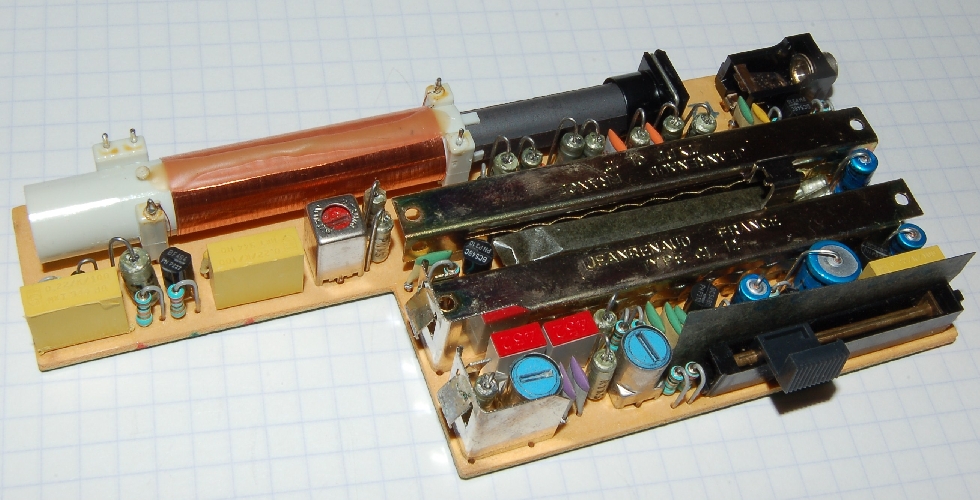

Hallo forummers,
Verleden week heb ik een vijftal "ontvangertjes voor een simultaanvertalingsysteem" gekregen.
Ondertussen heb ik al ontdekt dat het hier gaat om VLF AM ontvangertjes met acht vaste 'preselecties'.
De oscillatortransfo kan bijgeregeld worden zodat nog juist Europe 1 (180 khz) en France Inter op (162 khz) op preselectie 7 en 8 kunnen ontvangen worden.
Meer informatie over deze toestelletjes, eventueel een schema, ware welkom.
(voor gebruik als ringleidingontvanger - of voor ombouw naar een vlf / 'langegolf ontvangertje met preselecties')
Dank alvast bij voorbaat.
Gaston - on4gco

Dag Henk,
Bedankt voor uw reactie.
Misschien weet je nog de originele frekwenties waarop die dingetjes werken ?
Dan zou 'k reeds weten in welke richting te zoeken.
Ondertussen heb ik per preselectieschakelstand de capaciteitswaarden eens genoteerd voor zowel de (ferriet)antennekring als de oscillatorkring. Ik was al van plan om bij de eerste preselectorstand, de condensatoren eens te vervangen door een paar trimmers om te zien tot waar dat 'ding' bij te regelen is.
Anderzijds ... op deze frekwenties zou al vlug een trimcondensator in de grootte-orde van zo'n 1000 pf nodig zijn.
Ik heb echter de indruk dat zowel op de antenne als de oscillatorkring er -ongeschakeld - reeds een relatief 'zware' condensator parallel zit, die het 'opdraaien' van de frekwentie blokkeert.
Nu ja, we zien nog wel,
Ondertussen, hierbij een foto van het inwendige van het 'ding'
Groetjes
