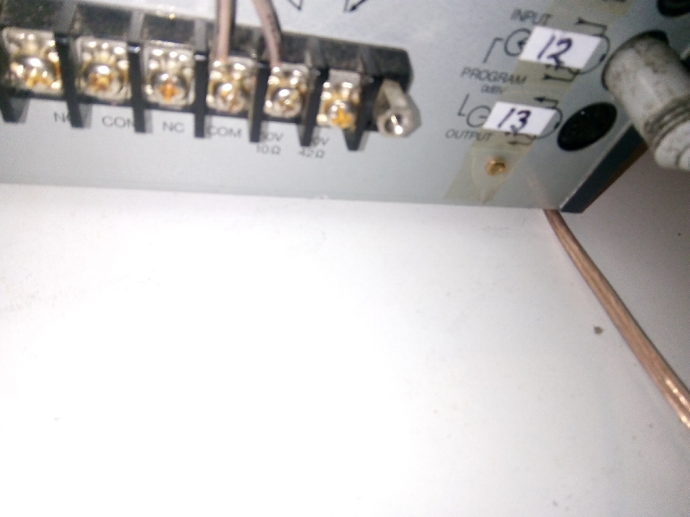

Iemand bekend met de din aansluiting van Toa100 volt versterkers ?![[image]](images/uploaded/201802251151525a929548726b3.jpg)
Wou dit gaan gebruiken icm eindversterker VP 1240 A
Gr Albert

Voor zover ik TOA versterkers ken, is het allemaal vrij standaard.
Voor microfoons signaal op pen 1 en 3, 2 afscherming. Microfooningangen kunnen al dan niet voorzien zijn van een ingangstrafo, evenwel worden microfoons tegenwoordig altijd aangesloten met een tweepolige afgeschermde kabel.
Lijnsignalen op pen 1 en 3 en 2 afscherming, pen 1 eventueel aarden aan 2. De gevraagde eindtrap heeft waarschijnlijk een ingangstransformator en dan signaal symm aanbieden op pen 1 en 3, 2 is afscherming. Biedt je een asymmetrisch signaal aan, dan is 3 hot en 1 cold, 1 eventueel doorverbinden met 2, afhankelijk van de gebruikte voorversterker. Afhankelijk van de gebruikte ingang moet je wellicht een priority relais activeren. Dat gaat via pennetjes 4 en/of 5 van de din pluggen.De VP1240B kun je hier downloaden.
https://www.toa-products.com/international/detail.php?h=VP-1240B&keiretsu=AP&alpha=1&...
Het apparaat op de foto is vermoedelijk een ingangsmodule, maar ik kan het typeno niet goed lezen. Ik denk dat het deze is https://www.toa.jp/products/amplifiers/v-1000series/v-1071b.html . Ook daarvan kun je gegevens downloaden.
Op het opgegeven adres vindt je overigens de meeste gebruiksaanwijzingen.
Op deze (niet TOA)site staat de hele serie
http://elsiscom.co.id/products/toa/audio-system/amplifiers/175-v-1000-series-modular-amplifier.html

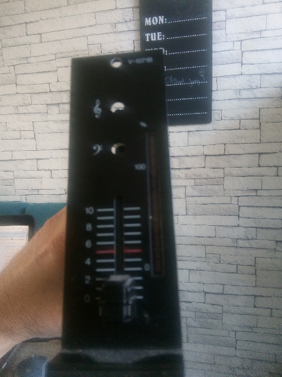

Geachte Soundman, moet hier nog n trafo tussen want hij laat geen hoog horen. Gr Albert![[image]](images/uploaded/201802251945385a93045202db4.jpg)

Ik begrijp je vraag niet goed.
Ik zie het klemmenblok voor de luidsprekers en twee Din ingangen, waarbij de relevante gegevens worden afgedekt door twee stickertjes.
Op de 10 Ohm aansluiting kun je een breedband luidsprekersysteem aansluiten van 10 Ohm of hoger, maar 8 Ohm zal ook geen probleem zijn als je de versterker niet tot aan de top uitstuurt. De Din ingangen heb ik al beschreven. De bron moet wel een vrij lage uitgangsimpedantie hebben, maar daar voldoet vrijwel elke transistor voorversterker aan. De weergave moet toch heel behoorlijk zijn. Ik heb de specs er niet op nageslagen, maar 50 Hz tot 17000Hz is voor deze versterkers geen probleem.
Overigens komen de trafo's uit je andere thread uit een aantal van deze versterkers? Misschien een poging om een transformatorloze uitgang te creƫren. Helaas gaat dat in tegenstelling tot een single ended push-pull versterker niet (eenvoudig) lukken. Een transformator is wel een beperkende factor in een audioketen, maar dat maakt de versterker niet meteen slecht. In de buizentechniek, was een uitgangstransformator in de eindtrap nodig, zeker bij de wat zwaardere versterkers. E.e.a. om het grote impedantie verschil tussen buizen en luidsprekers te overbruggen.
Een ingangstrafo is meestal geen probleem voor een acceptabele frequentiekarakteristiek. Hij heeft wel het voordeel dat je de verterker met heel lange kabels symmetrisch aan kunt sturen. Honderden meters leidt tot vrijwel geen signaal verlies.
Waar je hoge tonen de mist in gaan is van hieruit moeilijk te bepalen, maar als de eindtrap in orde is, moet je toch echt ergens anders zoeken.

Toa versterker
door albert1964
, 25-02-2018, 20:24 (2977 dagen geleden) @ soundman2
Gewijzigd door albert1964, 25-02-2018, 20:35
Hallo
Wou een multimedia hoek maken en heb 2 aparte monoblokken als eindversterker in t hoofd, geeft n mooie bas maar hij maakt t hoog niet mooi af, ben wat aan t experimenteren met de sound en heb er normale boxen op aan gesloten, gewoon om te horen wat de beste versterkers zijn en met welke speakers. En ja trafo komt uit n defecte versterker.
