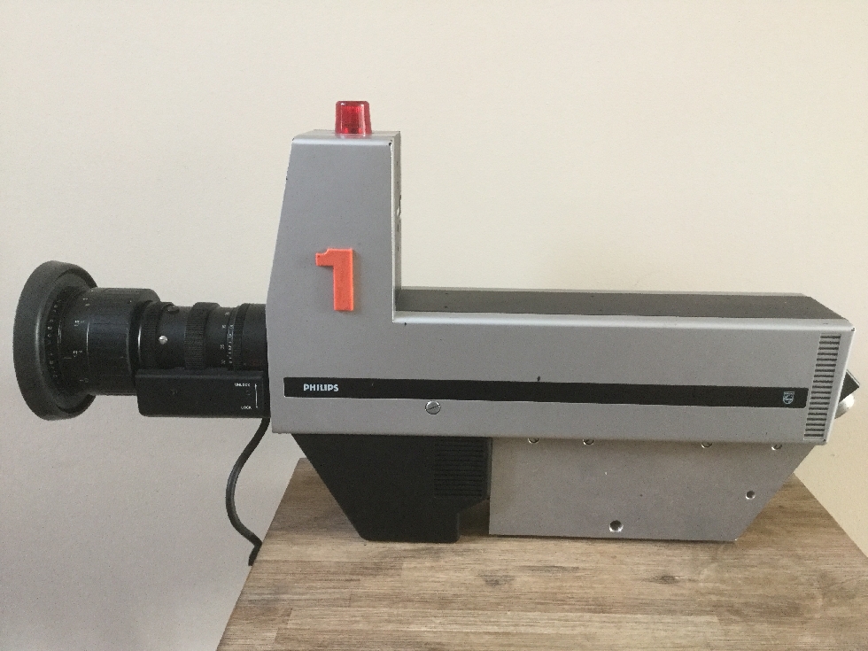

Een kale camerabody met er onder een houder voor statief.

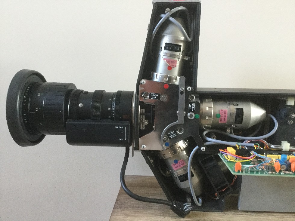

Linker kap af genomen en neergeklapt controlboard en mooi zichtbaar het prismablok met de drie plumbicon opnamebuizen die ingebouwd zitten in een afbuig spoelen set.

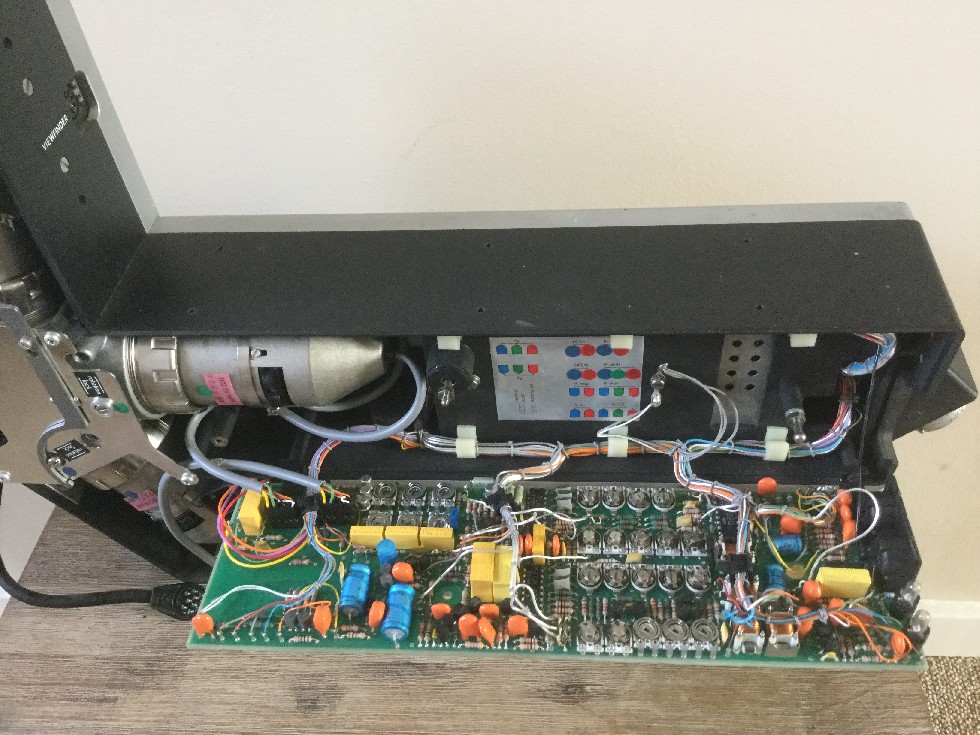

Controlboard met in hoofdzaak de lijn en raster afbuiggeneratoren en tevens audiozaken.
De opnamekop dichtbij gezien. Achter het lenzensysteem zitten drie prismablokken met er tussen in dichroitische filters die het opgenomen kleurenbeeld uit splitst in een ROOD GROEN en BLAUW beeld en elke kleur apart met een opnamebuis wordt opgenomen. Uit het opgenomen kleurenbeeld krijg je zo informatie van de drie basiskleuren die voor licht dus zijn rood, groen en blauw. Het zijn dus als het ware een zwart/rood een zwart/groen en een zwart/blauw beeld.

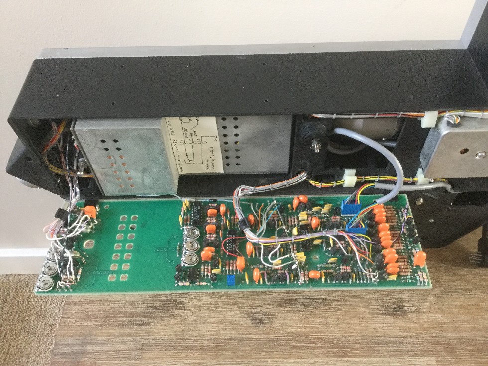

Rechterzijde neergeklapt controlboard met o.a. de videoversterkers.

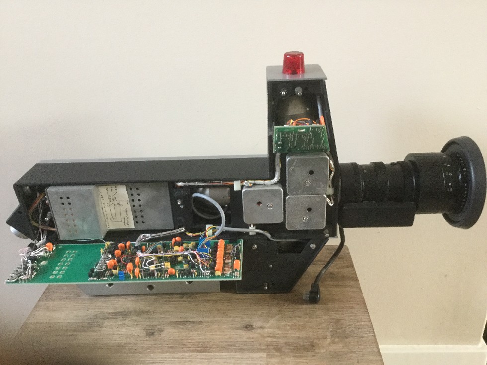

Linkerzijde geheel met bovenin ook nog een gedeeltelijk neergeklapt boardje voor de externe aansluitingen als vieuwfinder en audiogebeuren.

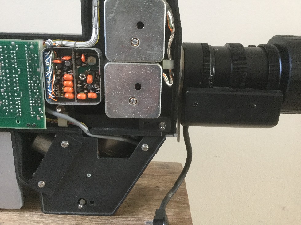

Een van de drie videosignaal voorversterkers bij de opnamebuizen met het kapje afgenomen.
