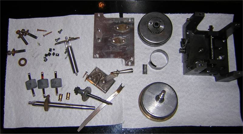

Blijft een veer motor met covernor die de toeren stabiel houd, net als
die uit en in gaande ballen bij de oude stoommachines.
NOOIT die veer strak opwinden tot het eind dat deze vast loopt.
RUSTIG opdraaien.
Ga niet effe die veertrommel uit elkaar halen!
Doe je dat verkeerd vliegt die veer er uit met mogelijk fatale gevolgen voor je gezondheid.
Goede motoren hebben dubbele veren.
Kun je maar 1kant draaien of maar een 1/2 kant is er 1 van die veren stuk.
Of uiteraard om te beginnen gaat zo zwaar allemaal dat het ook snel ophoud.
Te lang doorspelen met verdroogd vet gaat ten koste van de tandwielen.
Voorbeeld van een Duitse "Grubu 12" motor die ik eens gerepareerd heb.
Zie stuk veer wat gebroken was tussen de 2 veer trommels in.
