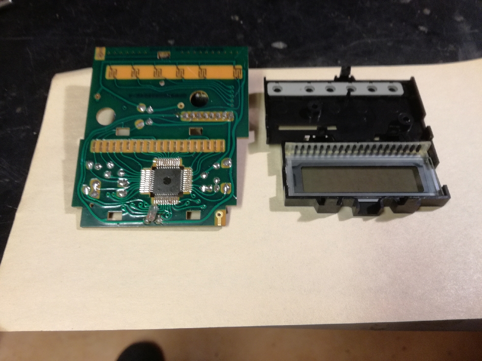

Beste Forummers,

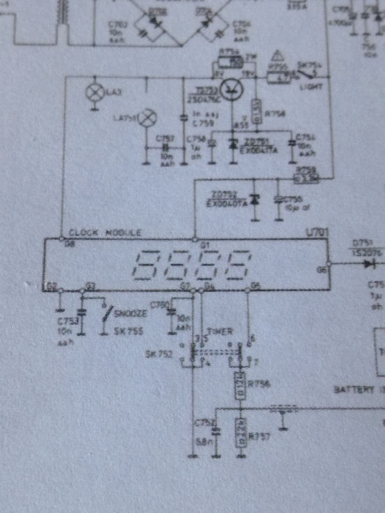

Mijn Philips portable ART 60/00 had een beurt nodig daar het snaartje van de casette recorder versnot was. Nu de zaak toch uit elkaar lag was er eens mooi de gelegenheid het vaag werkende display van de klok na te kijken dit gaf hier en daar nog een streepje. Uit het schema blijkt dat de spanning op de punten 1 en 2 wordt aangesloten dus na uitbouwen op deze punten eens een spanning van 3 volt gezet (met twee batterijen in serie) en het display gaf idd hetzelfde plaatje met wat vage streepjes. Toevallig drukte ik er eens op en daar verscheen een prachtig plaatje van een werkende klok! Het printje
voorzichtig van het huisje gehaald en dan zie ik een display met daarop verticaal een siliconen stripje met zwarte staafjes die waarschijnlijk de verbinding moeten vormen tussen het printje en het display. Omdat er waarschijnlijk sprake is van slechte contacten tussen print en display heb ik de ruimte wat opgevuld met een kartonnen stripje maar na hermontage gaf dat geen resultaat wel als ik weer drukte. In tips en truc's is niets te vinden over dit onderwerp en ik hoop dat er forummers zijn die hier wel eens mee bezig zijn geweest. Mijn vragen zijn eigenlijk wat zijn de zwarte staafjes en hoort het siliconen stripje waar deze staafjes aanzitten vast te zitten aan het display of is dit demonteerbaar en als tweede hoe verbeter ik het contact tussen display en print.
Alvast hartelijk dank voor reacties,
Groet Frits[image][image]
