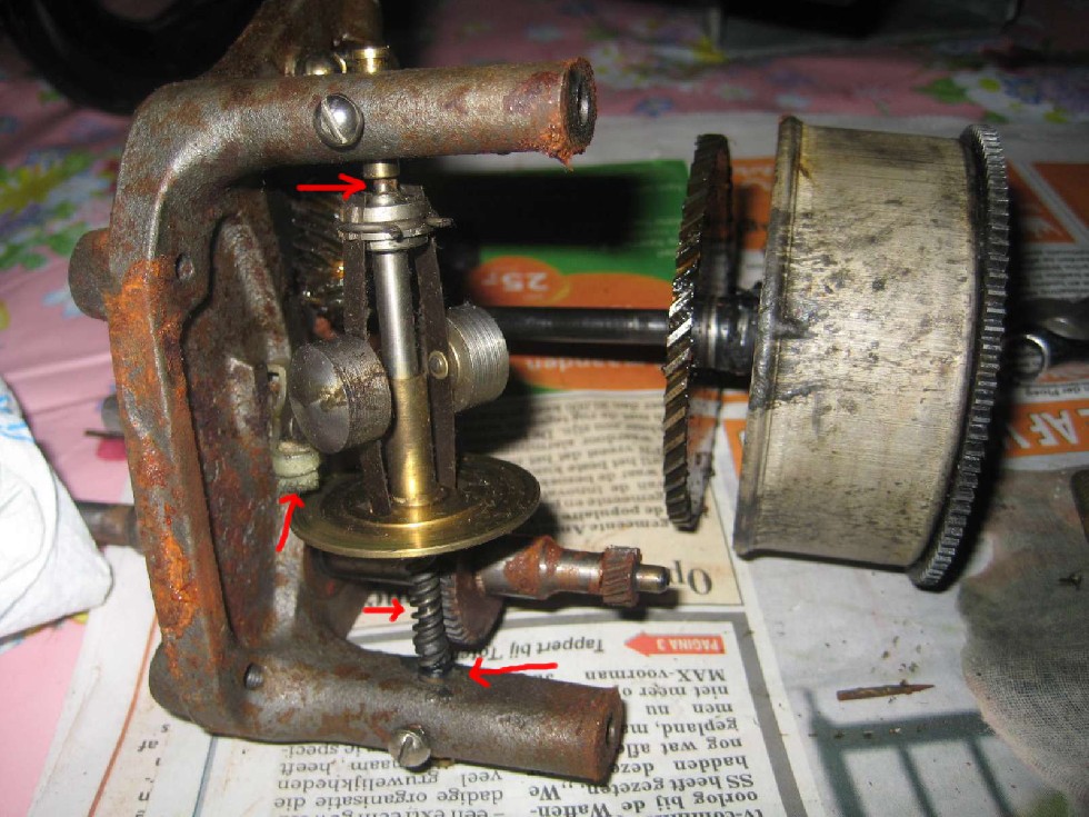

Als die een redelijk grijs gedraaide plaat er nog goed doorheen trekt kun je ervan uit gaan dat het vet en met name in de veertrommel nog goed is.
De centrifugaal regeling voor het toerental, daar waar de drie kogels opzitten zo nu en dan met een drupje dunne olie smeren, ook het viltje wat de regeling begrenst.
Daar verliest de motor het eerste zijn kracht.
