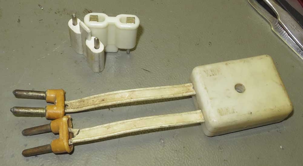

Om van 300 ohm symmetrisch naar 75 ohm asymmetrisch te gaan kan je een coaxadapter gebruiken zoals die vroeger aan tv's zat, maar dan omgekeerd.
![[image]](images/uploaded/201803251147155ab7702322f23.jpg)
Op Ebay is voor een paar US dollars een moderne versie te koop.

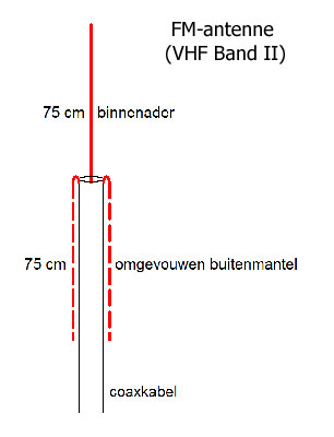

Een soortgelijke antenne gebruik ik voor de FM-band.
In het artikel waar dit idee in stond werd dit een "slappe Arnold" genoemd. De naam "sleeve antenna" ben ik ook tegen gekomen.
De genoemde lengtes in het tekeningetje zijn een kwart golflengte van de FM-band (± 3m).
De coaxkabel is -zonder spoel- direct met de ontvanger verbonden.
Of dit net zo goed werkt voor DAB+ is twijfelachtig.
De FM-band (VHF band II) is 21MHz breed en VHF band III is 83MHz breed.
Omdat waarschijnlijk niet de gehele band III hoeft worden bestreken kan de lengte worden afgestemd op het kanaal dat wordt gewenst.
