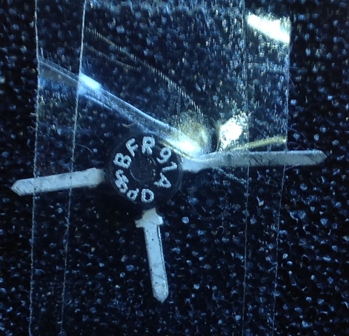

Ik heb hier een transistor met opdruk FR91a en PH. ( dat laatste is dus Philips volgens mij).
Maar…….de case is wat vreemd voor een BFR91A. Hij zit in een antenne versterker.
Ik kan nergens een BFR91A met de de TO72 case vinden. Of kijk ik er over heen.
Zo ziet mijn BFR91A er uit. ( let niet op de opdruk ).
Dit is de werkelijke tor zoals ik hem heb.
BFR91a transistor

door douwebakker ⌂ @, Vledder, 02-04-2018, 15:53 (2941 dagen geleden) @ Julius
Dag Julius,
De mijne zien er nog anders uit.[image]

door Harm Klaassens @, Breda, 02-04-2018, 23:34 (2940 dagen geleden) @ douwebakker
De Philips BFR91A die ik ken zagen er hetzelfde uit als die van Siemens.
Maar in die Japanse video modulator/antenne versterker splitter van de VCR's
zagen de transistors er hetzelfde uit als die FR91A

door Julius ⌂ @, Dronten, 03-04-2018, 06:50 (2940 dagen geleden) @ Harm Klaassens
Gewijzigd door Julius, 03-04-2018, 06:56
Nou ja, ik ga er van uit dat de spec's dezelfde zijn als een "ronde" BFR91.
Dat wil ik eigenlijk weten. Die antenne versterker is zo'n ding die je in allerlei bouw markten kan kopen en gebruik ik al lang niet meer. Ik "sloop" 'em voor de onderdelen.[image][image]

door Maarten Bakker ⌂ @, Haarlem/Delft, 02-04-2018, 19:07 (2941 dagen geleden) @ Julius
Het is eigenlijk ook meer een SOT54 dan een TO-92 die je op de 2e foto toont, maar dat bedoel je misschien niet.
FR91A zou inderdaad moeten vertalen naar BFR91A, maar het kan opzich dat Philips hem toendertijd als PHFR91A of iets dergelijks in de boeken had staat om het verschil met de behuizing waar de Siemens in zit, aan te geven.

door focus103 @, Zaandam, 02-04-2018, 20:57 (2941 dagen geleden) @ Julius
Als ik zo de print zie kan er zo een BFR91a in (in dit geval op)
http://circuits.datasheetdir.com/286/BFR91A-pinout.jpg
Er van uit gaande dat de emitter het middelste pootje is.
