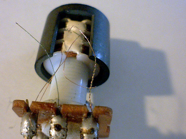

RT 40 spoeltje, zie foute draad op andere forum.
Het is toch gelukt het ferrit los te krijgen en de draadjes goed aan elkaar te verbinden wat toch zeer lastig bleek. één draadje stak slechts 1 mm uit de wikkeling en natuurlijk van binnen uit. Ik was niet zeker van de primaire faze van de wikkeling maar dat bleek niets uit te maken.
Dank voor het meedenken.
Henk
