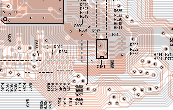

Ik heb nog wel op het nummer van de processor gezocht zonder resultaat. Ook dit ic kwam in beeld. Er is in elk geval geen accu te vinden. Het nummer heb ik niet ingeklopt anders had ik waarschijnlijk hetzelfde als jij kunnen lezen. Bij de nummering gaat het over ic's die op het internet niet bij de meest bekende fabrikanten te vinden zijn.
Het lijkt een SMD te zijn, effe uitwisselen gaat dus ook niet. Met hardpapieren printen wordt het een secuur werkje, wat wel goed mogelijk is. Een juiste manier van soldeertin verwijderen met een niet te hete bout en dan het ic onder druk een kwartslag met een platte bek tang draaien levert meestal succes op met onbeschadigde sporen. Met een heel fijn tangetje de pootjes doorknippen (of met een heel klein freesje) en daarna de restjes verwijderen is ook een methode.
