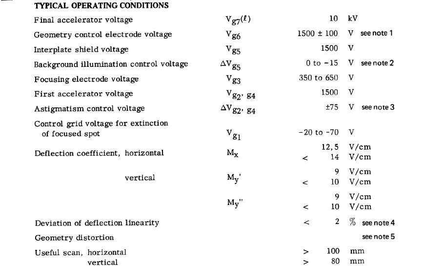

In de datasheet staan wat waardes, ondermeer de focusseerspaning. Bedenk wel dat je een voltmeter gebruikt met een grote Ri (>=10 M Ohm) omdat de circuits tamelijk hoogohmig zijn. In de tabel staat ook de focusseerspanning gegeven.
E14-100GH
