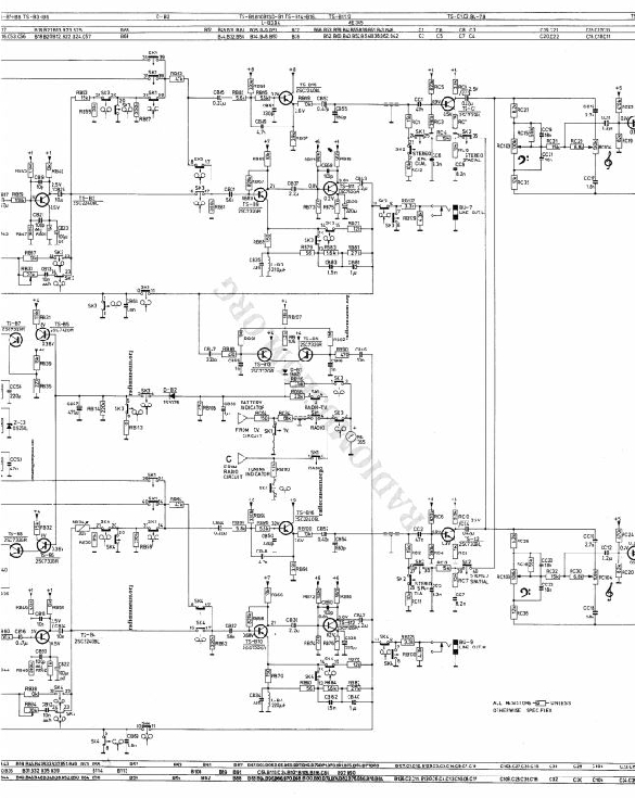

Als je 1 kanaal daar al kwijt bent zit er niets anders op dan met het schema,
(verkrijgbaar bij radiomuseum.org ) en een signaaltracer te gaan luisteren waar je het signaal verliest.
Dan zal je uitkomen op een defecte transistor,of een gammele cassetteschakelaar, of een capaciteitsloze elko.
Kortom een leuk zoekplaatje.
