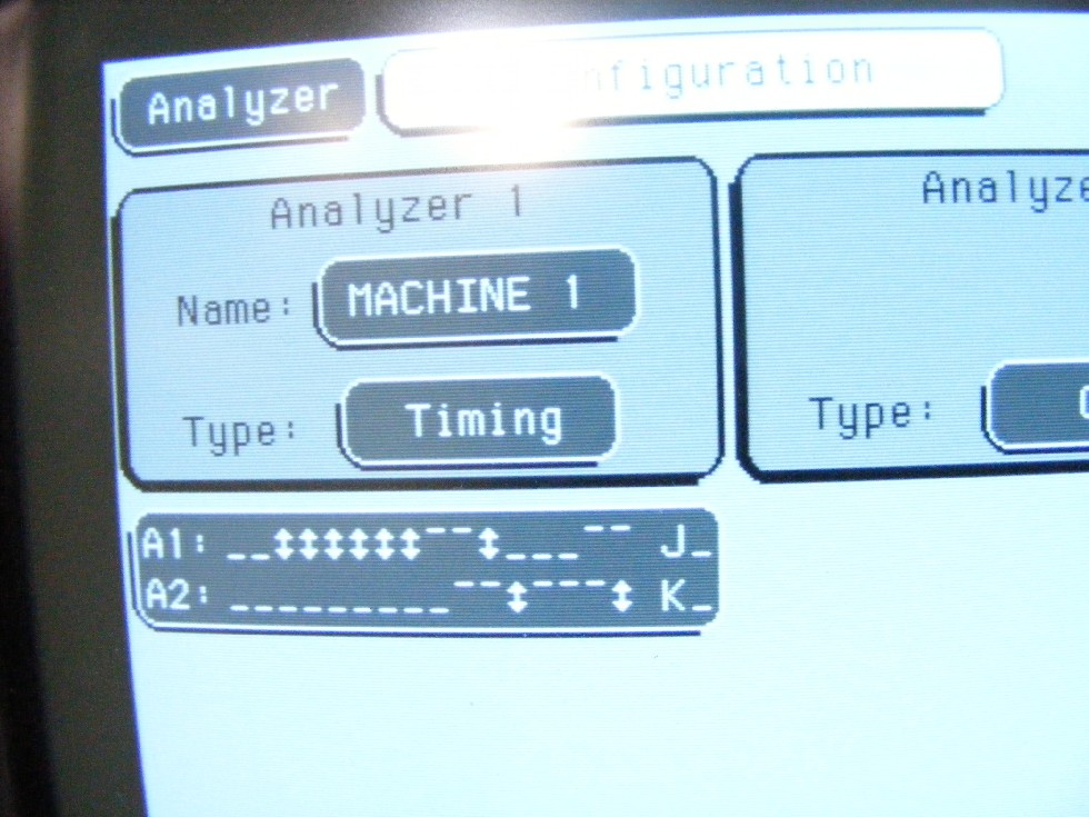

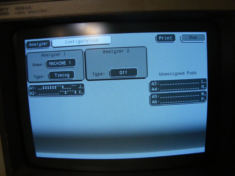

Bij de start van een cofiguratie kan je opgeven welke POD’s wel en niet gebruikt worden.
Ook zie in dat configuratiescherm met pijltjes aangegeven waar de LA activiteiten heeft waargenomen.

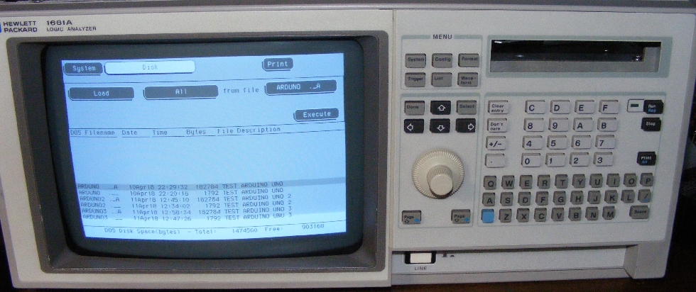

Nu voordat je alle instellingen naar wens heb dan ben je wel een paar uur verder. En als je de LA uit zet dan zijn alle instellingen verdwenen. En daar is nu onder andere de floppy drive voor bedoeld . Je kan dus alle instellingen bewaren en weer oproepen. Ook zijn er door HP complexe instellingen gemaakt op floppy voor bijvoorbeeld de RS232 serie bus. Daar zijn allemaal standaard teksten zoals CTS/RTS, etc. en deze zijn direct via de floppy op te roepen.
Bij andere type LA van HP staat ook het operatingsystem op de floppy. Gelukkig is dit bij dit type (1661A ) niet het geval.

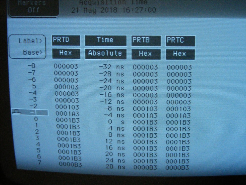

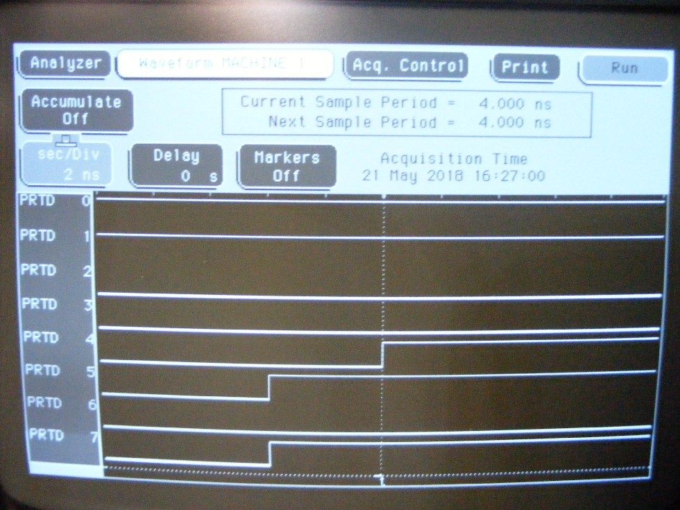

Als voorbeeld en ook om de LA te controleren heb ik een klein programmatje gemaakt in een Microprocessor van het type Arduino UNO.
Na het indrukken van start meting , blijft de LA net zo lang wachten tot hij de code HEX B3 tegen komt. Deze code komt alleen als de Arduino een reset krijgt en dan opnieuw het programma start.
Dus na de reset zie je dus de LA triggeren en zoveel stappen voor de komst van HEX B3 (dit kan je ook weer instellen) en zoveel stappen na deze B3 weergeven. Op onderstaande foto’s zie je de lijst en de waargenomen signalen . Je moet wel in de gaten houden dat de signaalvorm niet overeenkomt met het werkelijke signaal. De LA bemonsterd het te meten signaal en als dit boven een ingesteld niveau komt wordt dit een hoog niveau op het scherm. Het originele signaal kan dus zeer rommelig zijn in variaties tussen o en 1. Maar op het scherm ziet dit er altijd strak uit, het is dus geen oscilloscoop.
Op onderstaande foto’s zie je het moment dat HEX B3 voorkomt. Ook kan je zien dat de poorten van de Arduino in de overzichten genoemd worden. Dus niet de POD en welke poort daarvan.
Dus samenvattend een LA is voor meten aan digitale circuits. De instellingen zijn complex en kunnen worden opgeslagen op de floppy disk.
