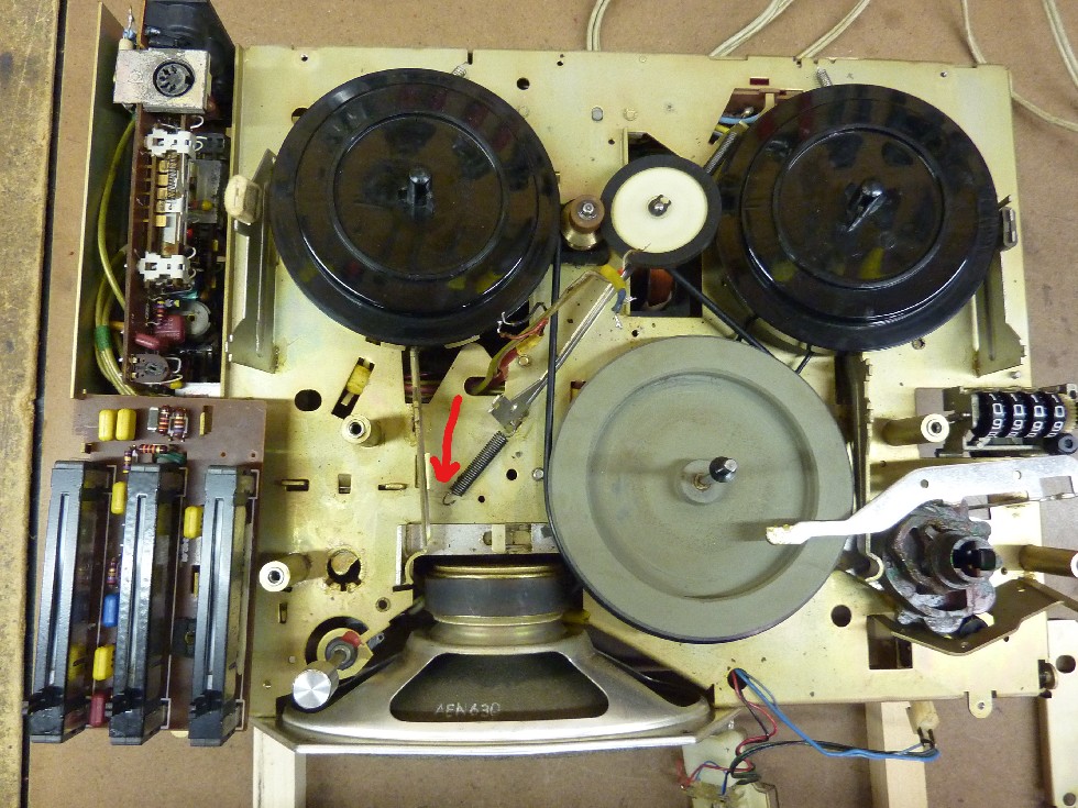

Hallo,
Bij het afnemen van de bovenste chassisplaat moet de veer (zie rode pijl) ergens
van een aanhechtingspunt zijn losgekomen maar ik vind nergens een punt waar de veer zou kunnen aangehecht worden , een zijde zit aan de hefboom van de tss rol
voor FF spoelen maar de andere zijde vind ik niet terug.
Op het net heb ik al gezocht maar ik vind geen foto met de bovenste chassisplaat er af.
Al de TK types met een draaiknop als bediening hebben bijna allemaal het zelfde loopwerk.
Misschien is er iemand in bezit van zo en gelijkaardig type en wil eens kijken
(foto)waar de veer juist moet zitten.
Mvgr
