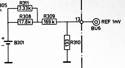

In hoeverre de PM2436 verschilt van de PM2434 wat betreft de batterij als referentie durf ik niet precies te zeggen, maar van de laatstgenoemde heb ik wel de documentatie met daarin ook aangegeven een batterijtje in de referentiespanning.
Er wordt in de hele manual nergens met een woord over die batterij gesproken.
Op zich is het een eenvoudig serie/parallel schakeling van enkele weerstanden om de referentiespanning van 1mV te krijgen.
Indien gewenst wil ik morgen die pagina wel inscannen en mijn apparaat openschroeven om e.e.a te bekijken.
EDIT: foto is iets sneller
Even uitrekenen: batterijtje moet 1.293V zijn. Loopt dan permanent een stroom van 7,5µA door de schakeling. Geen idee wat de capaciteit van zo'n batterijtje is, maar na 40 jaar is dat toch 2,63Ah, nog even de zelfontlading niet meegerekend.

Als referentiespanning werd meestal een DEAC-cel van 1,2 Volt gebruikt. Die hielden het jarenlang vol, maar er komt natuurlijk een keer een eind aan.
Als de referentiespanning niet heel kritisch is, kan je ook twee diodes in serie schakelen waar een gelijkstroompje doorheen loopt. Met twee Si-diodes in serie zit je op 1,4 Volt.

Er zit origineel als batterij een Mallory RM-625R in.
Daar is vast wel een moderne equivalent voor te vinden.
Die is 1,5 V - 170 mAh.
Wordt alleen gebruikt in de stand "cal".
En levert dan, door de spanningsdeler, 10 mV als referentie-spanning.
Die 10 mV kun je natuurlijk ook gewoon extern aanbrengen en dan afregelen.
Of door een andere batterij en de spanningsdeler wat aanpassen.
