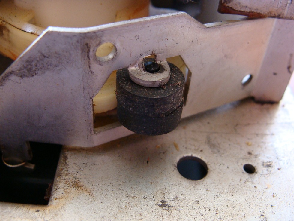

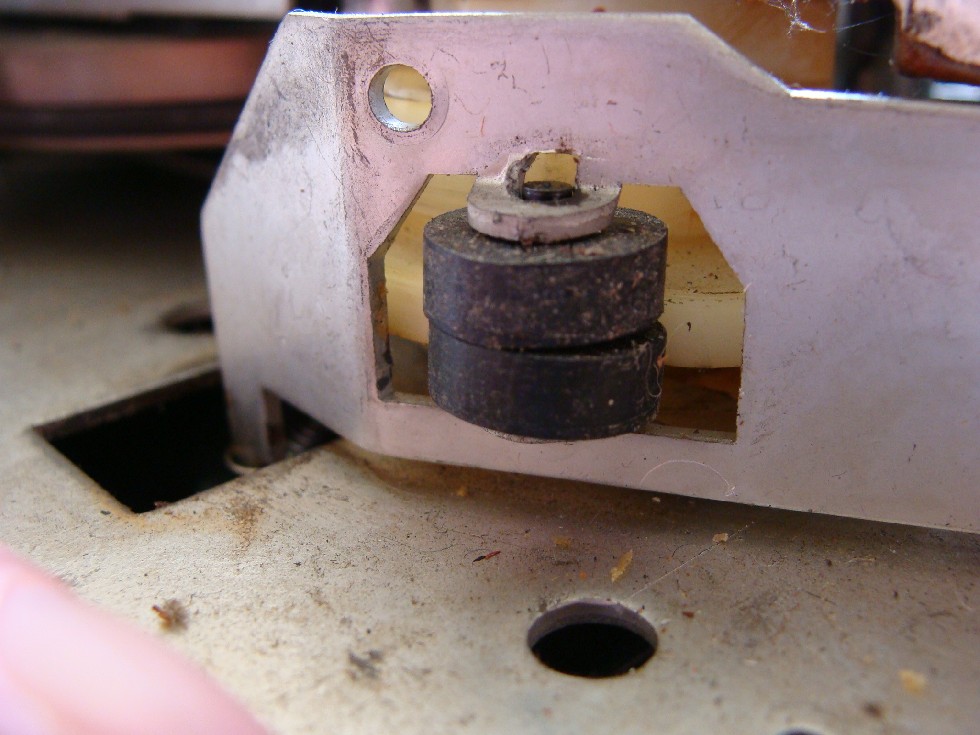

Dit is een gekend probleem bij deze Grundigs.
Het originele plastic busje is vergaan waardoor de bedieningsknop vast komt te zitten.
Doorgaans probeert men dan toch of men er nog beweging in krijgt, met een afgebroken knop tot gevolg.

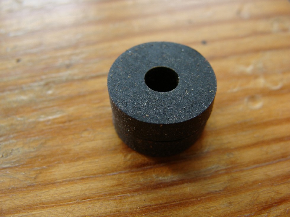

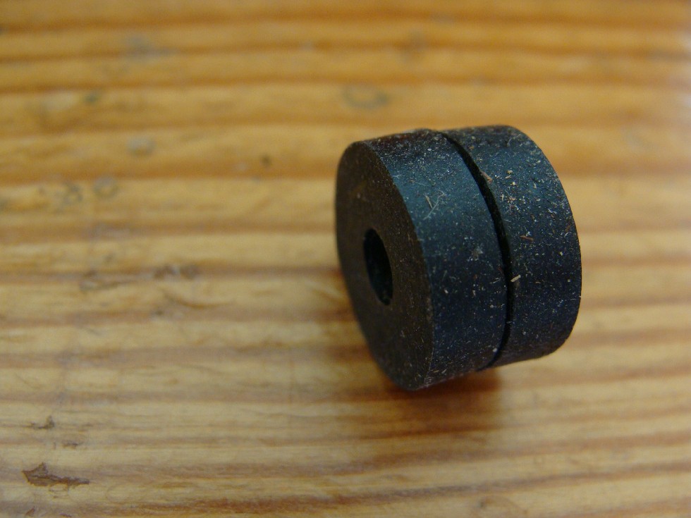

Ik los dit op door de vergane plastic bus te vervangen door 2 rubber dichtingen.

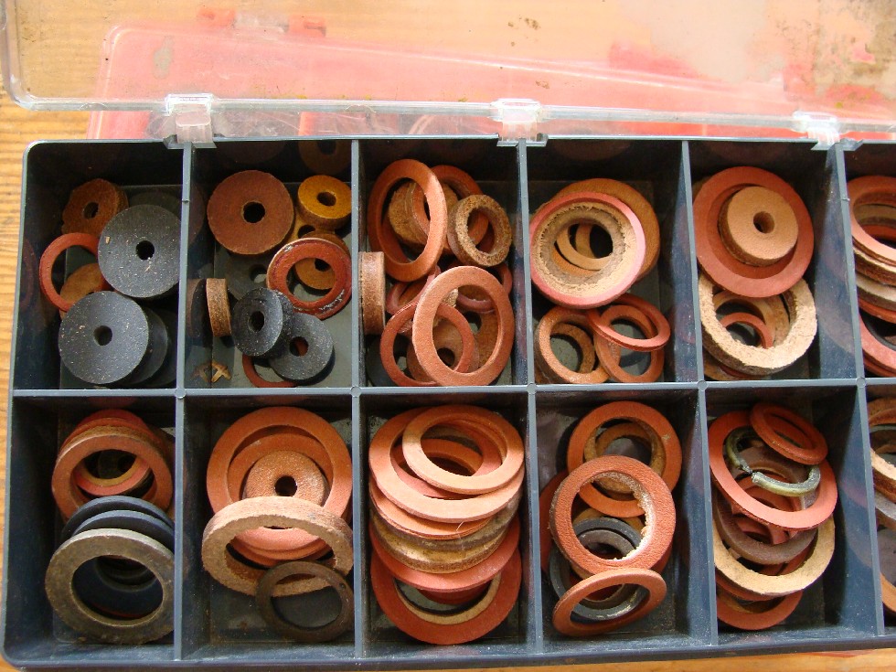

Een goede maat/afmeting vond ik in een verzameldoosje dichtingen.
Diameter 14mm, dikte 4 mm, opening 4mm
Twee van deze dichtingen op elkaar passen net, en de knop werkt terug naar behoren.
