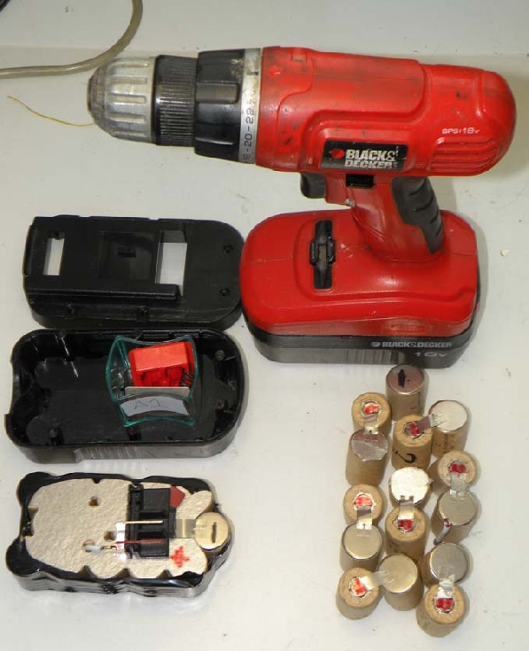

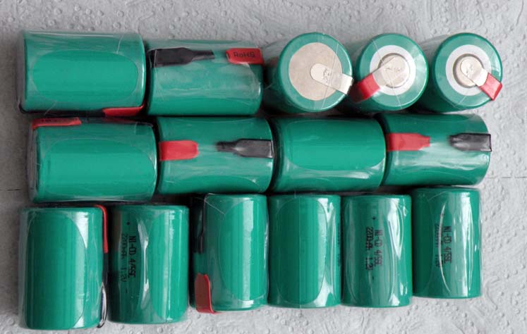

Hallo Soundman,
je hoeft toch alleen de defecte cellen te vervangen?
Heb ik pas nog met een defect accu pakket voor mijn B&D boormachine gedaan.
Oude cellen er uit gehaald en vervangen door nieuwe cellen uit China.
Was ik voor twee tientjes klaar.
groet, ruud
Hoi Ruud,
Met nicad en nimh kun je dat nog wel redelijk doen.
Maar met Lithium-ion batterijen wordt dat erg gevaarlijk...
Er zitten gelukkig wel balancers in die li-ion accu's om de
spanning per cel gelijk te houden.
Groeten, Roland
