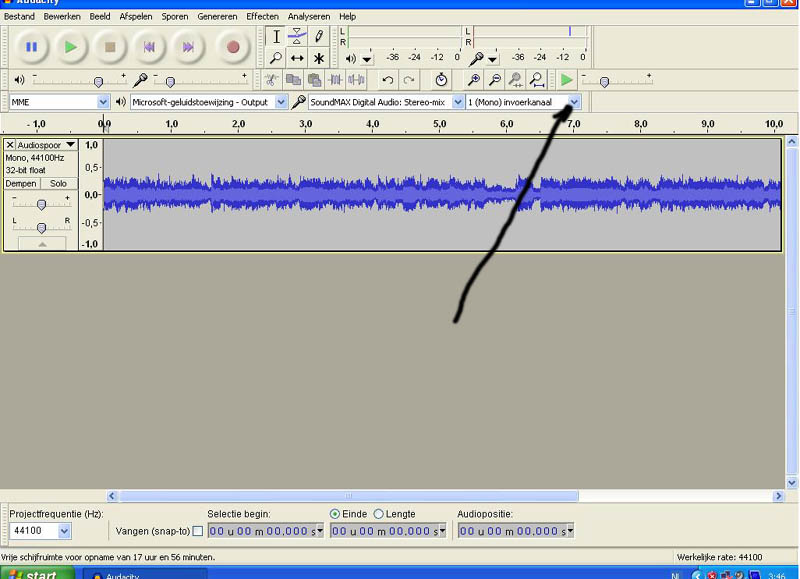

Hier kies ik mono:

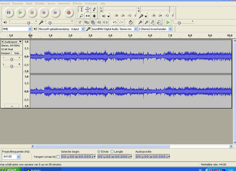

En zo staat het in stereo:

Als je met vaste bitrate opneemt dan blijft het 128kbit ook als je mono opneemt. kwaliteit van die mono is dan wel beter dan 128 kbit/s stereo.
Je zou dus je bitrate kunnen verlagen naar 64kbit/s.

Volgens mij neem je niet op in mp3. Je neemt op met een bepaalde sample rate en aantal bits per sample. Kies daar het maximaal haalbare van je geluidskaart of externe audio interface.
Voor mono maak je inderdaad het best meteen een monospoor aan.
Vervolgens ga je exporteren in mp3. Tijdens exporteren wordt dan de opgenomen track gecomprimeerd. In die stap kun je instellen hoeveel bits per seconde je wilt in je uiteindelijke bestand. Voor spraak kun je dan prima een variabele bitrate instellen. Kies daar de laagste bitrate die nog acceptabel klinkt.
