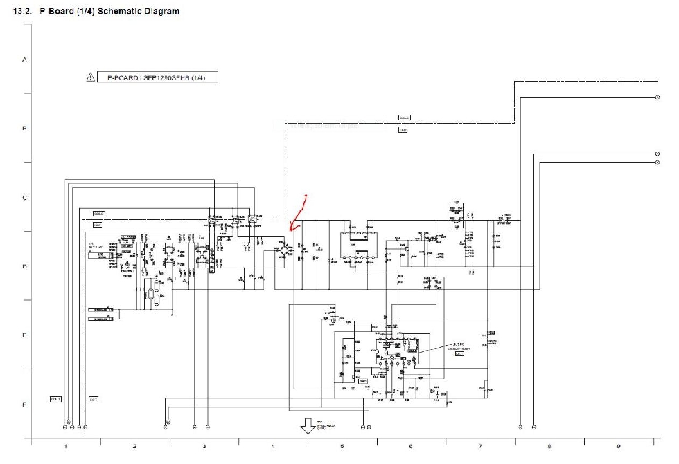

Ja hoor dat heb ik ook geprobeerd maar dat heeft ook niets geholpen.
Heb momenteel een schema van Kris gekregen en ben nu aan het meten.
En wat mij opvalt is dat bij het opstarten de spanning over de bruggelijkrichter de spanning van 325 volt gelijk meteen terug loopt naar ca 12 volt en daarna na ca 3 minuten langzaam verder naar 3,7 Volt gelijk.
Ik heb stekker P35 P6 en P25 los gehaald en P7 vast laten zitten omdat deze de schakelaar voor het Powerboard bevat.
P2 en P11 heb ik ook los gemaakt en na precies 3 minuten duikt de spanning van ca 12 naar ca 3,7 Volt.
Dus denk ik dat de storing toch op het Powerboard moet zitten of redeneer ik niet goed?
