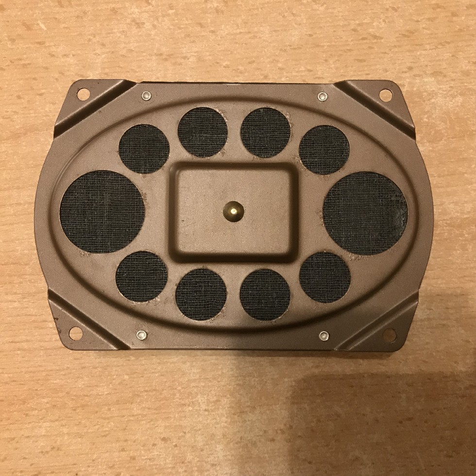

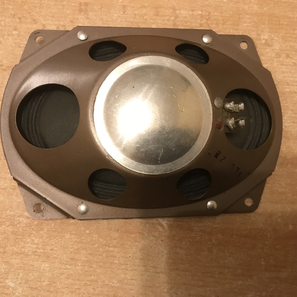

Hallo,
Ik ben bezig met een platenspelertje.
Daar heb ik deze speaker uitgehaald.
Deze is onderbroken maar vervangt een 4 Ohm exemplaar die er volgends schema in hoort.
Deze is vermoedelijk niet origineel maar past wel exact omdat deze relatief plat is.
Afmetingen 9 bij 11,5 cm(gatafstanden).
Totale diepte 3,5 cm, mag niet dieper zijn, anders sluit de deksel niet.
Wie heeft zo’n speaker liggen?
Hij zou ook uit een portable kunnen komen, vermoedelijk Engels fabrikaat.
Groet Frank.

Controleer eerst eens of de soepele aansluitdraadjes naar de conus nog in orde zijn. Daarna is he tvaak eenvoudig om de lassen tussen het soepele draadje en de spreekspoel te onderzoeken, omdat de las meeestal gewoon zichtbaar in de conus is. Krab het massieve draadje van de spoel een heel klein stukje schoon, dan kun je met een Ohmmeter controleren welke kant los is. Als er geen heel foutieve spanning op de luidspreker heeft gestaan, is de spreekspoel bijna nooit onderbroken.
Heb je een foto van het midden van de conus, vanaf de voorkant?

Ik heb de ontladingstruc gedaan (400V), maar geen resultaat.
Verder ben ik ook gaan meten zover in de speaker als ik kon.
Ik had de aluminium dop losgemaakt en keek op de spider en de spreekspoel.
Maar alles zit juist onder de spider.
Het lijkt echt onderbroken te zijn in de spreekspoel.
Wil ik dat kunnen zien dan dien ik de hele speaker te slopen.
Dan blijft er weinig over.
Ik zou daarom graag een geschikte speaker vinden die vooral niet te diep is.
Een speaker uit een K8 ktv heb ik al geprobeerd en past exact in de gaatjes maar is te diep ondanks de kleine magneet.
Groet Frank

Philips heeft ook luidsprekers gehad met de magneet aan de verkeerde kant,dus in de ruimte voor de conus. Misschien moet je in die richting zoeken.
Luidspreker gevraagd
door franc @, Loosbroek, 02-08-2018, 14:44 (2819 dagen geleden) @ soundman2
Gewijzigd door franc, 02-08-2018, 14:47
Henk,
Deze speaker is er ook zo eentje.
Misschien moet ik die eens zoeken.
Ik dacht dat ze in Philips model wel wat groter waren.
Deze is 10 bij 15 cm.
Kijken wat er op mijn pad komt.
Anders zoek ik een oplossing met een rond exemplaar van max 11 cm, die zijn ook minder diep en heb ik wel liggen.
