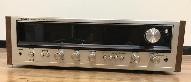

Hoi, de vraagprijs voor deze receiver is 150 euro, lijkt me wat aan de ruime kant eigenlijk..
![[image]](images/uploaded/201808191532545b7971865faa4.jpg)
Nog ter illustratie.
Het is kennelijk ook in de mode om de schaalverlichtingslampjes te vervangen door LED exemplaren, wel een prijzige aangelegenheid , deze kosten zo'n 6-7 euro per stuk..

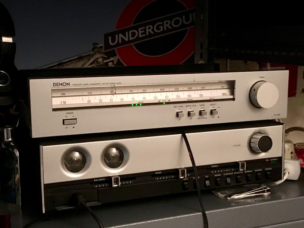

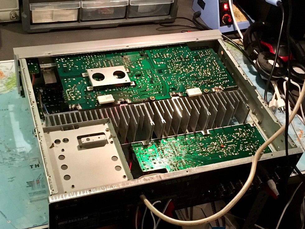

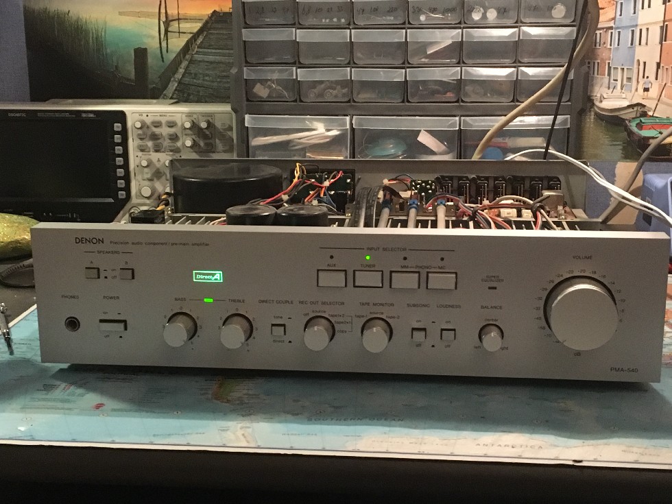

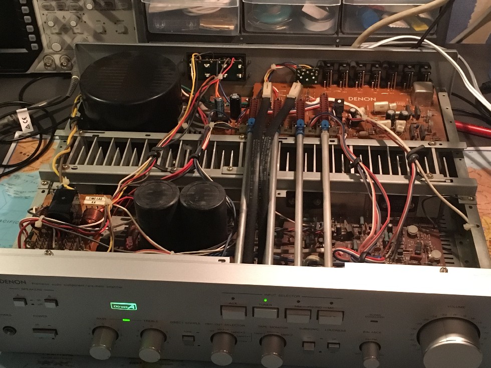

Ik liep tegen iets anders aan, een Denon PMA-540 versterker met een bijpassende Tuner TU-520.
De tuner werkt prima , alleen alle lampjes zijn defect.
De versterker kraakte hier en daar door schakelaars en de luidsprekers vielen soms weg door een haperend relais bij de A/B schakelaars.
Bovendien viel het rechter kanaal met hevig gekraak uit (levensgevaarlijk voor de eindtrap), dit bleek een slechte soldering te zijn rondom de eindtrappen.
Het mooie van het verhaal is dat me de hele set slechts 65 euro heeft gekost. (Big Smile dus)
Nu vraag ik me alleen nog af wat de ruststroom hier mag zijn. Op de meetpunten kon ik bij 1 kanaal 40 mV meten, bij het andere 24 mV.
Ik heb ze nu beide op 20 mV gezet , voor mijn gevoel komt dit in de buurt.
Groeten weer, Wilfred

door soundman2
, Wouw, 20-08-2018, 21:01 (2800 dagen geleden) @ Wilfred-EHT
Met een toongenerator 10KHz toevoeren, mag onbelast. Afregelen met de scope op minimale cross-over. Dan zou je ook op de goede waarde uitkomen.

, Dordrecht, 20-08-2018, 22:23 (2800 dagen geleden) @ Wilfred-EHT
Gevoel voor instellen ruststroom is heel aardig maar,
kun je mij vertellen wat de bedoeling is van die ruststroom instelling?
Of wel wat stel je daar nu eigenlijk mee in.
Als je daar goede antwoord op weet mag je er aan gaan draaien.

door Goldline
, Oranjedorp, 21-08-2018, 08:05 (2799 dagen geleden) @ Wilfred-EHT
Zou toch eerst de documentatie opzoeken,
Het zou kunnen dat deze 2 ruststroom instellingen per kant heeft,
Nml. voor klasse A en A/B , met optocouplers wordt bij hoger volume naar de A/B instelling geschakeld.
Vergeet ook de potmeter van DC offset niet ,indien aanwezig !

door humfred
, Dubai / Ras al Khaimah, 21-08-2018, 09:51 (2799 dagen geleden) @ Goldline
Gewijzigd door humfred, 21-08-2018, 09:52
Het zou inderdaad rond de 20-30 mA moeten liggen.
Ik zou de fabrieksgegevens er even bijhalen en het opzoeken. En wat ik zeker zou doen is de orginele goedkope klungel instelpotentiomenters vervangen door 10 slags typen van hoge kwaliteit.
Versterker warm laten worden, geen speakers en volumeregelaar dicht. Ingang CD of Aux kiezen.
De echte hifi expert stelt in op de aangegeven fabrieks waarde een gaat dan een half uur luisteren. Stelt het dan nogmaals in op een hogere of lagere waarde en zo verder. Tot ie het goed vind klinken.
Ik heb dat wel eens geprobeerd maar kon met de beste wil van de wereld geen verandering van geluid ontdekken.
Als er een DC offset regelaar aanwezig is dan op 0 mV instellen. Per kanaal natuurlijk.

door soundman2
, Wouw, 21-08-2018, 11:44 (2799 dagen geleden) @ humfred
Als het regelbereik van de potmetertjes beperkt is, dan kan dat gebeuren.
Zou je de ruststroom op nul zetten, dan krijg je cross-over, maar ook niet bij alle eindtrappen.
Ik ken versterkers, waarbij de bases van de eindtransistoren gewoon aan elkaar geknoopt zitten en doorverbonden met een kleine weerstand naar de emitters en dus de uitgang. Het geheel aangestuurd door een diff. versterker (op-amp). Voor heel kleine signalen wordt de energie geleverd door de op-amp via het weerstandje aan de belasting. Wordt de uitgangsspanning hoger dan Vbe, dan gaan de eindtransistoren stroom leveren.
Instellen van de bias is niet kritisch. Te laag is goed hoorbaar als het flink te laag is. Te hoog doet de warmteontwikkeling toenemen. Het is dus een compromis. Niet voor niets hebben groot vermogen versterkers daarom vaak twee of meer voedingsspanningen. Dat om de vermogens dissipatie tijdens rust en kleine signalen te reduceren.
De methode met 10KHz werd op mijn werk gebruikt om de bias met een scope in te stellen. De ruststroom moest dan wel binnen zekere grenzen vallen.

door Wilfred-EHT
, Breda, 23-08-2018, 18:39 (2797 dagen geleden) @ soundman2
Gewijzigd door Wilfred-EHT, 23-08-2018, 18:41
Hallo,
Bedankt voor de reacties weer.
Ik heb inmiddels een service manual kunnen bemachtigen , viel niet mee om te vinden maar via http://www.service-manual.net/ tegen een betaling van ongeveer 9 euro te downloaden.
Hierin staat de procedure netjes beschreven en de versterker liet zich dan ook goed afregelen.
