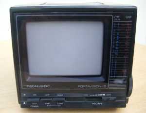

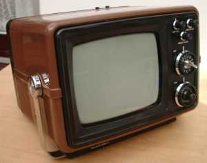

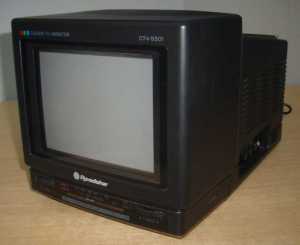

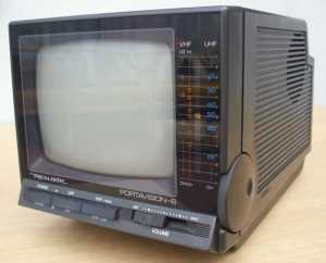

Hier enkele foto's van TV'tjes die hersteld zijn of nog in orde waren.
Vriendelijke groeten,:-) Armand
[image] [image] [image] [image] Deze laatste probeer ik nu te herstellen en was laatst nochtans spelende. :-(

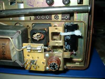

Het is inderdaad de oude versie.Er zitten Ge transistors en Ge dioden in "gemixt" met Si transistors voor zover ik heb kunnen vinden.
Het "hulplampje" op het stabilisatieprintje brandt, dus denk ik niet dat daar iets mis mee is.Voedingsspanning is ca. 10,5 Volt.
Mvgr,:-) Armand

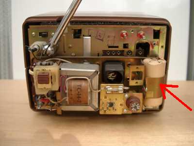

Hier alvast een foto met het lampje aan de rechterkant : [image]
En hier nog enkele andere foto's : [image] [image] [image]

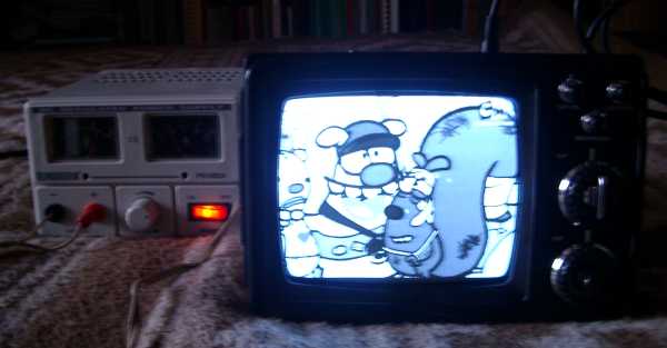

Russisch Tv'tje doet het weer!!!
door Armand @, België, 08-10-2010, 09:54 (5494 dagen geleden) @ Maarten Bakker
Gewijzigd door Armand, 08-10-2010, 09:57
Hallo Maarten,
Het was inderdaad een afvlakkingsprobleem.:||: :||:
Het TV'tje heeft ook een 12V aansluiting voor accu of autogebruik.
Daar ik niet zo direct een fout kon vinden en voor ik de scoop wou aansluiten,kwam het idee op om het aan te sluiten op een externe voeding 12V DC.
En ... het probleem was weg.
Dan maar op zoek naar de fout in de netvoeding.De afvlakelco van 5000 µF/25V had totaal geen capaciteit meer.Deze vervangen door een 47OO µF/35V en het TV'tje doet het weer.
Vriendelijke groeten,;-) Armand
[image] [image]
Het verwondert me wel,zoals Henk reeds aangaf, dat die elco alleen de oorzaak kon zijn van het probleem (zwarte band en wegtrekken van het beeld bij antennesignaal).

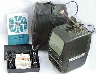

Prachtig toestelletje de Orbiter 403DE : 5 zendervoorkeuzetoetsen vooraan en achteraan in te stellen als ik me niet vergis. Het is het export model (Europa) van de Shiljalis 403D (Soviet).Van deze laatste heb ik wel het schema maar héél onduidelijk, echt niet te lezen.

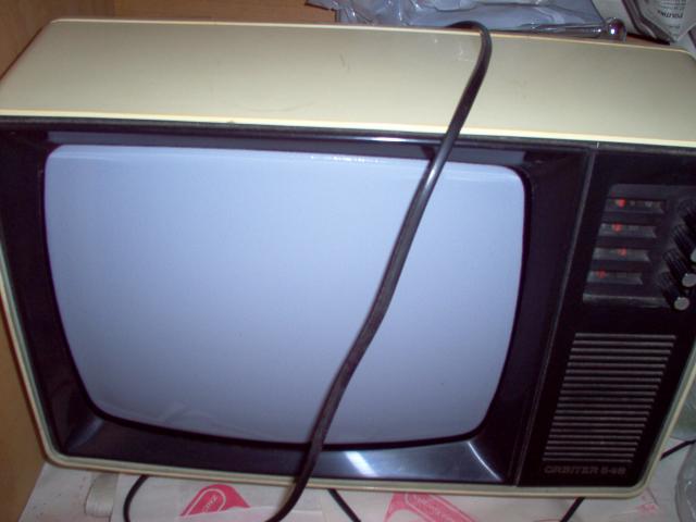

De Minivox 402 ken ik niet.Heb je daar toevallig een foto van?
Die P216 heeft deze behuizing [image] In het TV'tje zit de KT837.Volgens het schema kunnen ze allebei gebruikt worden.Deze heeft een TO220-achtige behuizing. [image]en is hier ook te zien [image]
door Maarten Bakker ⌂ @, Haarlem/Delft, 09-10-2010, 20:00 (5493 dagen geleden) @ Armand
Hallo Armand,
Het model van de Minivox 402 is hetzelfde als van de Orbiter 548. Een witte plastic kast met rechts in het zwart luidspreker en kanaalkiezer met 4 voorkeuzetoetsen (varicap). Bouwjaar eerste helft jaren '80. Ik zal tzt foto's maken, het toestel staat opgeslagen.
Dan zal het deze zijn.
door Armand @, België, 10-10-2010, 11:21 (5492 dagen geleden) @ Maarten Bakker
Hallo Maarten,
Foto gevonden van de Orbiter 548 : leuk en zeldzaam TV'tje.:)
door Maarten Bakker ⌂ @, Haarlem/Delft, 10-10-2010, 11:34 (5492 dagen geleden) @ Armand
Dat is hem!
