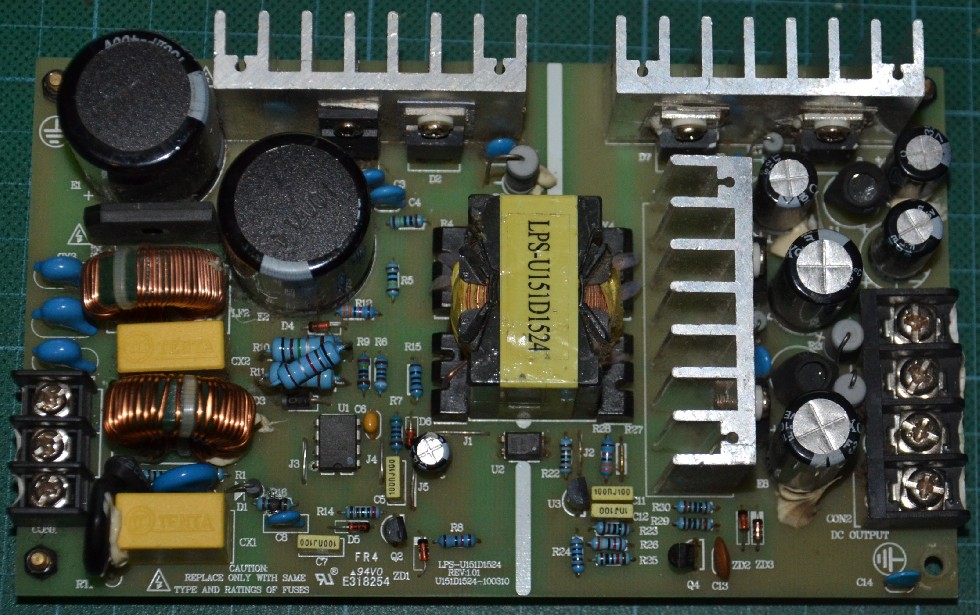

In zo'n dmx-gestuurde podium led-spot heeft de voeding het begeven.
Deze voeding heeft twee outputs : 24 volt, 3 ampère en 12 volt 6 ampère.
Het typenummer is LPS-151D1524.
Ik heb ondertussen al begrepen dat deze 'unit' niet meer kan geleverd worden.
Op de print zijn enkele componenten aan de "primaire" kant opgesmoord.
(weerstand en ic : (kleur)code onleesbaar).
Als het schema van deze voedingsprint ergens beschikbaar is, zou een herstelpoging mogelijk worden.
Deze 'Moving Head Beam' heeft even op een 400 volt 3-fazenet gedraaid. ... dàt was" beetje teveel" voor deze universele (input 90-260 VAC) voedingsprint, vandaar dus :-( !

Bekijk die blauwe VDR tussen gele condensator en de grote filterspoel.
die zwarte surge voor de gele condensator daar is stroom begrenzing.
en uiteraard zekering nazien.
standaard fout bij overspanning. daar zit die VDR voor.
zal een S20. 275 zijn.
R216 voor D1 is ook zwart. kijk ook die D1 dan na.
Zoek datasheet U1 op.
denk dat die dan ook een klap heeft gehad.
zal in datasheet een schema staan die bruikbaar is voor werking van ding en componenten.

Primair lijkt het niet al te ingewikkeld.

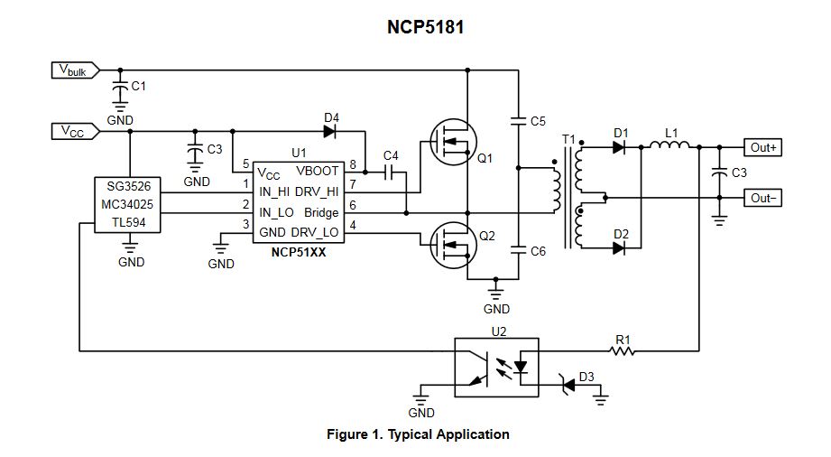

Een brugcel met een stevige elco om 300Volt DC te maken dan een ic, dat de sturing kan zijn voor mogelijk twee fets op het koelblok. Verder een optokoppelaar voor de regeling van de uitgangsspanning. Zou dus zomaar een gewone seriebalansomvormer kunnen zijn met een driver ic met een hi-side en een low-side output.
Moet zelfs nog wel uit te tekenen zijn.
Belasting verwijderen en voeding in serie met een gloeilamp van 60 watt van netspanning voorzien. Kan niet echt ingewikkeld zijn.
De IR25604SPBF van Infineon of NCP5181 van ON semi is ook zoiets.
In de datasheet van de NCP5181 staat ook een applicatie van de schakeling.
Het repareren van switchedmode voedingen vereist wel wat inzicht en ervaring, Gewoon uitwisselen van onderdelen, omdat ze er niet mooi uit zien of dat je niet weet of ze defect zijn leidt meestal weer tot nieuw vuurwerk.
