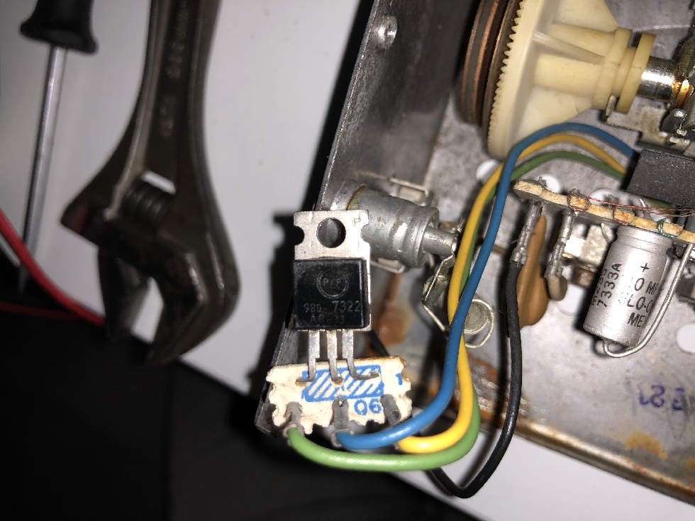

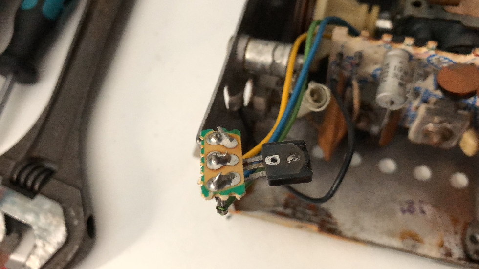

[image][image]Goedemiddag heren
Ik heb hier een philco d42a autoradio uit de jaren 70 ter reparatie aleen is de transistor van de eindversterker kapot wie weet hier een vervanger voor ik kan namelijk nergens schema’s vinden of gegevens hier over

Philco, gezien het model zou het een Pinto radio moeten zijn voor het model uit 1974.
Kun je wellicht de transistor wat beter schoonmaken en een close-up maken zodat goed duidelijk is wat erop staat?

Je kunt vaag lezen wat erop staat.
Maar dat is wel een interne fabriekscode voor Philco.
Ik zou even een schemaatje tekenen in het gebied waarin de transistor zich bevindt.
Verder uitpluizen de plus en min van de elko’s in het toestel rondom de transistor.
Wat de transistor betreft kun je denken aan bv een NPN TIP41, PNP TIP42 oid.
