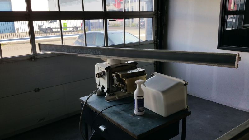

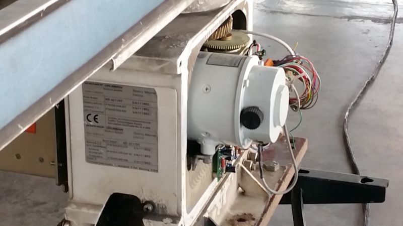

Ja dat kan zijn, maar ik heb een tikkie last van een opstart stroom 24Vdc motortje
van een kilo of 7 tot 10kg zwaar:-D
Kreng motor is na opstart een ca 6A, maar bij opstart knettert de Amp naald dik in de hoek en die meter gaat tot 15A.
Het gaat domweg met een relais die 24V op de motor knalt.
Dat na die jaren die naald niet krom is...
Is een inductie Amp meter, wordt gestuurd door enkele dikke wikkeling.
Dat met enkel de losse motor gebeurt dat al die naald in de hoek.

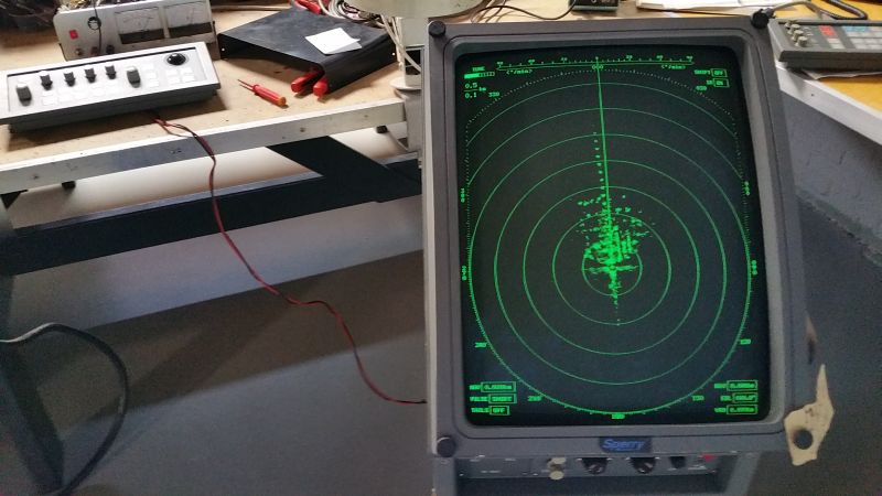

Bedenk met stuur/beeldkast het nog erger is,
na opstart is het 11A als hele zaakje loopt.
Enfin indien niet die dikke elko's, slaat door spanningsval piek de cpu af en heb ik geen beeld.
Vandaar
Maar ging vandaag opeens niet meer na wat tests.
Na 3min opwarmtijd, doorstarten = motor moet gaan lopen- klapte
beeld weg, voeding open en zag de 1e afvlak de Plus los liggen.
Vast gezet en na tijdje testen weer klapte beeld weg door hoge start stroom.
Voeding open en lag weer die plus los.
Maar weinig standaard voedingen die deze motor kunnen starten.
