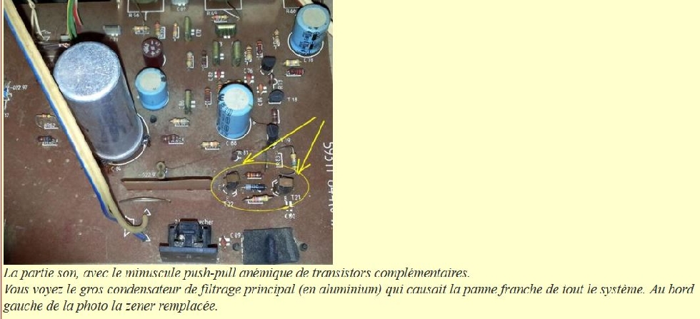

Deze foto komt van het net. Niet duidelijk is of er koelvinnen op beide transistoren zitten (ik zie ze niet), maar als ik de franse tekst vertaal staat er ongeveer dit:
Het geluidsdeel, met de kleine push-pull complementaire transistors.
Je ziet de grote condensator (aluminium) die ervoor zorgde dat het hele systeem uitviel. Aan de linkerrand van de foto de vervangen zener
Misschien heb je er iets aan, blijkbaar moeten de transistoren complementair zijn. Het is ook de moeite om de condensator aan de uitgang van de versterker eens te controleren.
