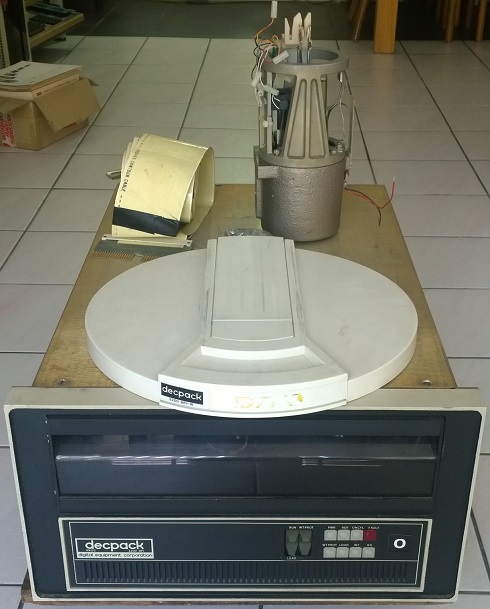

Een RK05 harddisk bestemd voor mijn Digital PDP8/e
Om gelijk maar een idee te geven, hij is 48cm breed, 70cm diep en 27cm hoog.
Bovenop de drive licht een 14" (38cm) diskpack welke in de drive geplaatst kan worden.
(Daar zoek ik er meer van! Dus als je wat hebt liggen laat het mij aub weten)
Zo heb je wel 2.5 MegaByte ter beschikking. Dat is enorm natuurlijk.
Nouja dat was het in elkgeval in 1970 toen deze drives uitkwamen.
Hier is de kap er even af genomen. Het chassis is van gegalvaniseerd staal
met een gietaluminium loopwerk. Het geheel weegt dan ook ongeveer 50 Kilo.
Hier is de diskpack geplaatst (Waar ik er overigens nog meer van zoek!)

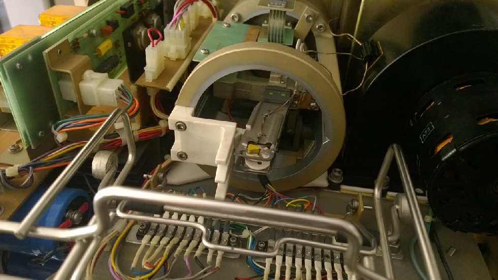

Hier kun je de koppen mooi zien. In tegenstelling tot de drives van
tegenwoordig, kun je de koppen vervangen. Dit kan nodig zijn als er een
crash is geweest van de koppen op een disk. Het geheel dient dan wel weer
opnieuw afgesteld te worden met een alignment disk...
De koppen worden verplaatst via een voice coil. Of te wel
hetzelfde systeem als dat in een luidspreker wordt toegepast.
De koppen worden pas "op" de disk geplaatst als de schijf op volle
snelheid draait. Dan zweven de kopjes boven de disk door de luchtstroom.
Om alsnog een crash te voorkomen bij stroomuitval is er een batterij
in het systeem geplaatst. Als de stroom uitvalt worden de koppen direct
naar achter getrokken en daarmee in de parkeerstand geplaatst.

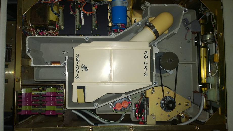

De grote witte doos in het midden is een luchtfilter. Dit zorgt voor
schone stofvrije lucht in de drive. Alles om te voorkomen dat er een
stofje tussen de disk en één van de koppen komt. Het is nu eerst zaak om de
drive helemaal schoon te maken en alle vergane afdichtingen te vervangen.
Het schuim heeft zich al wat door de drive verplaatst, dus hier ligt nog
wel een klusje te wachten...

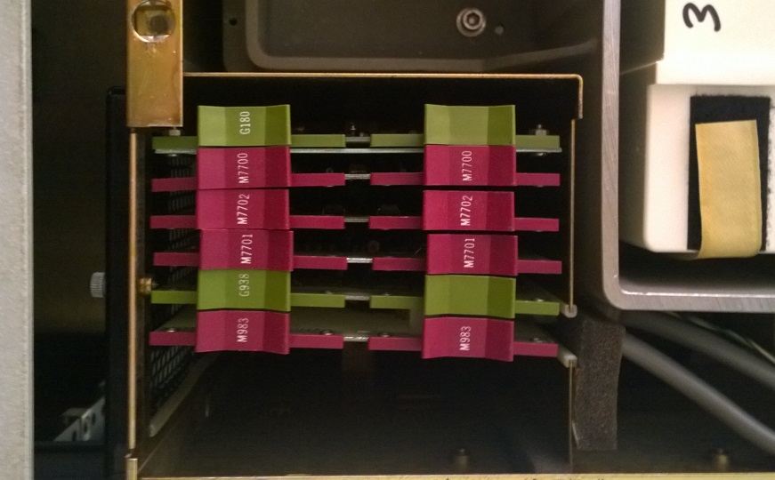

En wat is een drive zonder elektronica... Dus er zijn nog een paar printjes
in een hoekje van de drive geplaatst. Daar is een minimale hoeveelheid TTL
en wat analoge elektronica op geplaatst.
Het grappige is dat de printplaten weer een paneel zijn geplaatst wat
met wire wrap bedraad is.
In de computer zelf zitten vervolgens drie vrij ingewikkelde printen
welke uiteindelijk totaal vier van deze disks aan kunnen sturen.
In de laatste óf enige drive in het systeem moet een terminator geplaatst worden.
Dit is een printje met afsluitweerstanden.

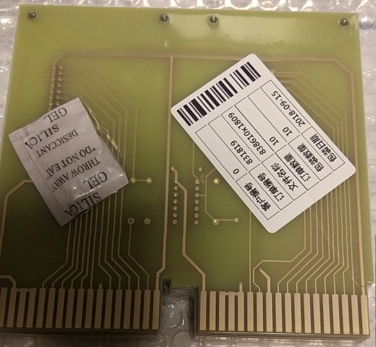

En om de drive aan te kunnen sluiten op de controller in de computer moet je
een zogeheten M993 kaartje hebben. Ja, die vind je natuurlijk nooit meer.
Die heb ik dus maar zelf getekend en in China besteld... Even geduld aub...

Inmiddels al een foto vanuit China gekregen van mijn printjes. :-)
Maar het zal nog wel even duren voordat ze hier zijn...

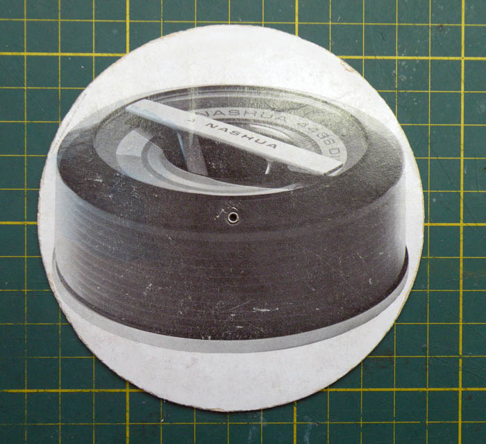

ik heb veel jaren geleden ook nog van die diskpacks verwisseld.
Behoorde bij een HP systeem bij ons op de HTS Haarlem.
Kwam nog een "rekenschijf" tegen uit die tijd.
Interesse ?

Digital RK05 harddisk erbij voor de PDP8/e
door Roland Huisman @, Zwolle, 25-09-2018, 07:57 (2597 dagen geleden) @ Bapaktua
Hoi Ruud,
Dat is wel geinig zo'n schijf. Al was het om het plaatje dat er op staat :-)

door Bapaktua ⌂ @, Haarlem noord, 25-09-2018, 16:28 (2597 dagen geleden) @ Roland Huisman
Hallo Roland,
tegen portokosten stuur ik dat schijfje naar je op.
Stuur mij maar een berichtje.
