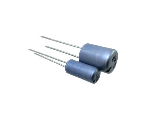

Ik heb gewoon een elcootje 100uF 35 volt uit de 013 serie van Philips.
Misschien moet je ook nog een opampje gebruiken met FET ingangen of een CMOS 555
Het laden van de elco op deze manier met een vrij lage spanning levert een niet lineair verloop van de laadspanning. De instelling van de schakeldrempel is dus ook niet lineair.
Feitelijk moet je de weerstand op een hoge spanning aansluiten, om een stroombron te creƫren, althans in het begin. De maximale spanning op de elco kun je begrenzen door de elco met een diode aan de lage voedingsspanning te knopen.
