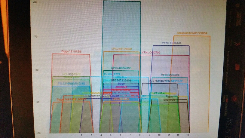

door Maurice ⌂ @, Dordrecht, 08-10-2018, 20:47 (2749 dagen geleden) @ snameroc
bekijk je wifi eens met zo.n wifi app.
geen wonder dat het fout gaat.
hier mijn hut. met een extender stuk beter nu.
Dit was daarvoor
