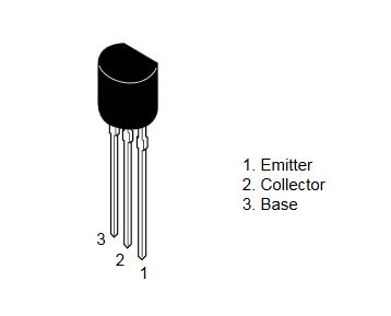

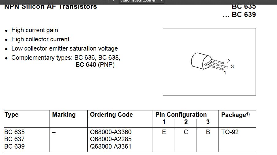

BC109 is nogal antiek. Een BC547 of BC549 (low noise) is veel gangbaarde. Houdt er rekening mee dat de volgorde van de pootjes bij de 2SC1344 anders is. Een BC639 heeft dezelfde volgorde pinning, maar je moet hem juist 180 graden draaien voor de juiste montage. Bij de BC109 of bter de BC549, moet je twee pootjes kruisen. Daarbij moet je om een pootje een isolatiekousje schuiven (van een stukje montagedraad bijv.)
