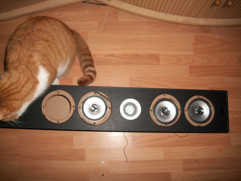

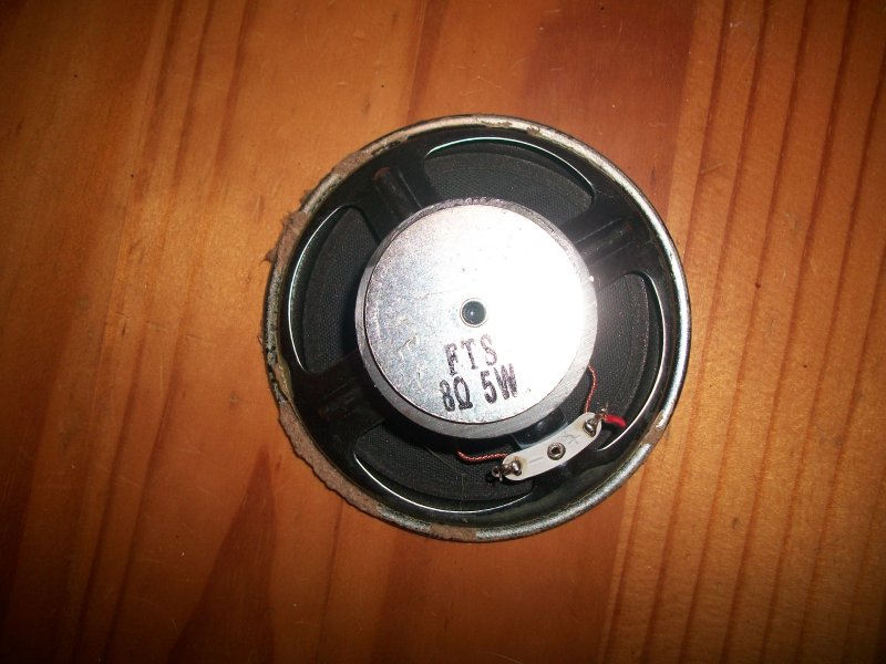

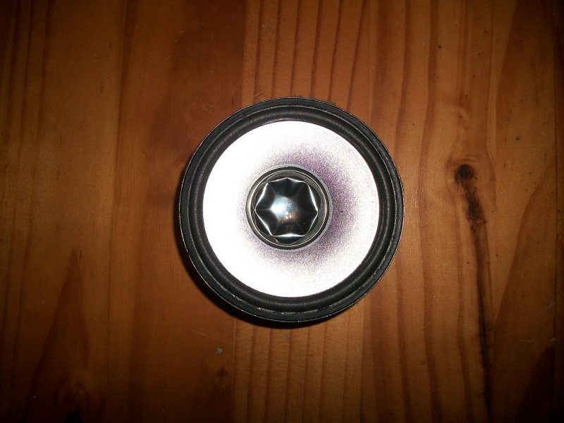

Deze toren met radio zijn alle speakers van ingedeukt speelt nog wel maar speakers blijven zichtbaar dus ziet er zo niet uit .Zal eventueel zo iets nog te krijgen zijn? .Zijn 91 van omtrek en 84 mm is de tweede rand moet wel erg in die richting zijn anders past het geheel niet in de box en niet in de afdekrand .Desnoods een geheel zwarte is ook goed heb er wel 4 nodig dan .Speakers zijn 8 ohm 5 watt .Alvast bedankt gr ruud [image][image][image][image]

Soms lukt het om de dome terug te zuigen met de stofzuiger. Desnoods een passend stukje plastic buis met de diameter van de dome op het mondstuk van de stofzuigerslang zetten met wat tape.

Het is mij een keer gelukt om de deuken in het midden met de stofzuiger er uit te krijgen.
Wil je nieuwe luidsprekers, dan zou je het eens bijvoorbeeld bij Conrad kunnen proberen. Ook bij de bax-shop heb je een kans.

Dit is wel te redden,
Op de kringloop kom ik ook speake,rs tegen met een deuk in de stofkap
Van de spreekspoel
Prik met een kopspeld een gaatje in het midden
En zet de stofzuiger slang erop meestal plopt het wel weer in model
Kreukjes zul wel iets zien maar speakers werken.
Nieuwe speakers zijn niet nodig.
Succes

Speakers zien er wel beter uit maar omdat ze zichtbaar blijven niet mooi genoeg.Helaas denk dat ze te lang zo gezeten hebben.Wel een goede tip bedankt

Je kunt er ook nieuwe stofkappen op plakken natuurlijk...

inmiddels voor een tientje 4 nieuwe speakers geplaats viel dus erg mee gr
