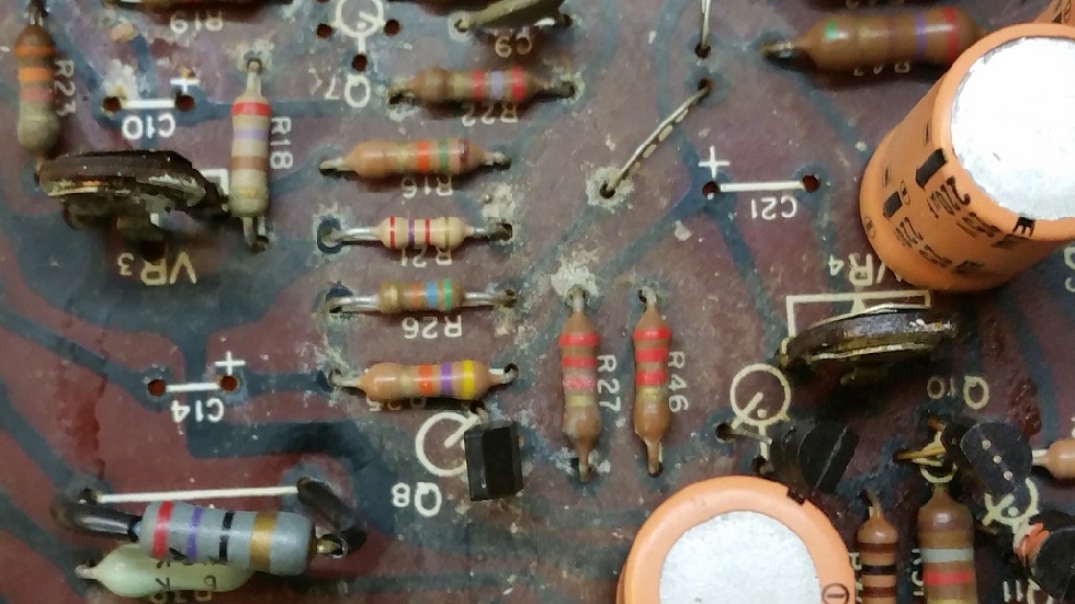

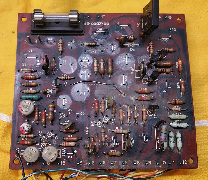

![[image]](images/uploaded/201810282046285bd6121408414.jpg)
![[image]](images/uploaded/201810282049195bd612bf9e3b4.jpg)
![[image]](images/uploaded/201810282051425bd6134ee4e16.jpg)

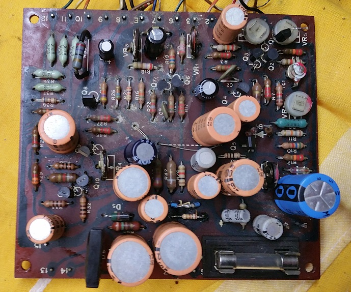

Alle condensatoren en halfgeleiders uitgenomen.
Print gereinigd.
Gemeten cq vervangen div onderdelen.
O.a. bleek ook dacht Q2 (BC557) defect en vervangen.
Daar D4 zener 25V reeds een knutsel was van serie schakeling,
Beide D4 en D5 vervangen voor zener 27V welke ik op voorraad had.
Zo weer netjes, nu inbouwen.

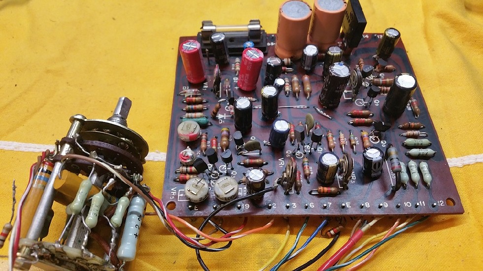

![[image]](images/uploaded/201810282054045bd613dc5cdb0.jpg)

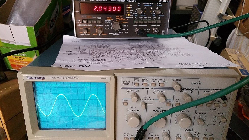

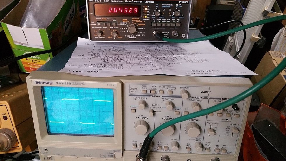

![[image]](images/uploaded/201810282109205bd6177022321.jpg)
![[image]](images/uploaded/201810282109305bd6177a0c2cc.jpg)
