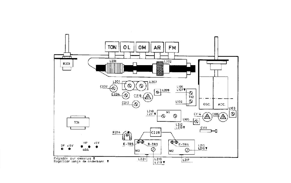

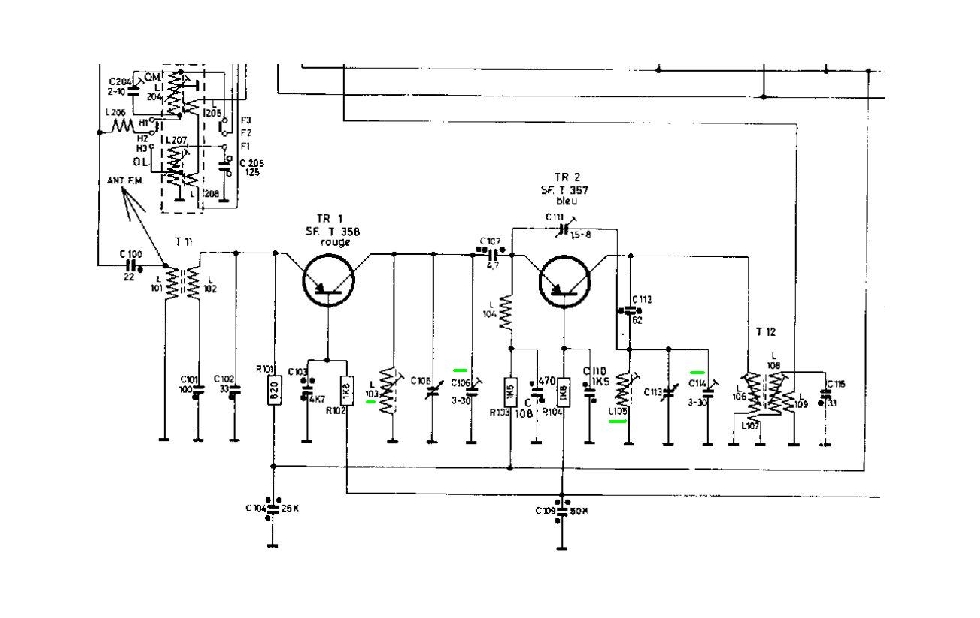

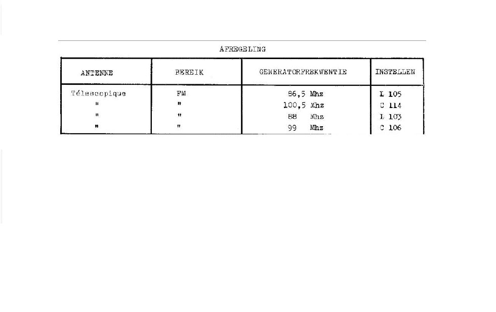

Hallo heb hier een novak am/fm portabel waarvan am ok is
doch op fm slechts 1 station joe fm te hooren is, wel op verkeerde plaats in de fm band,verder alleen ruis.bij nader onderzoek is er gedraaid aan c114 toltrimmer
nu wil ik de fm terug goed krijgen.heb een tech meetzendertje en een freq meter pm6662
men vraag ,.waar en hoe sluit ik deze toestellen aan voor afregeling ,en hoe ga ik tewerk voor het afregelen ,graag uw bevindingen.;-)
[image][image][image]]
Mvg Franky

Het is de bedoeling dat je de generator op de aangegeven frequenties instelt, signaal toevoegt via de antenne, radioschaal naar die frequentie brengt aan door afregelen van de aangeven trimspoel of condensator de radio naar maximum ontvangst regelt. (ontvangsterkte valt te meten door aansluiten voltmeter over de ratiodetector elco ).
dikwijls moet je daarbij een keuze maken tussen beste gevoeligheid of een zeer nauwkeurige schaalaanduiding. (het eerste is belangrijker)
als je je in allerlei bochten moet wringen om de ontvangst te verbeteren zit er iets defect of verlopen. (en dat moet dan eerst gevonden worden)
