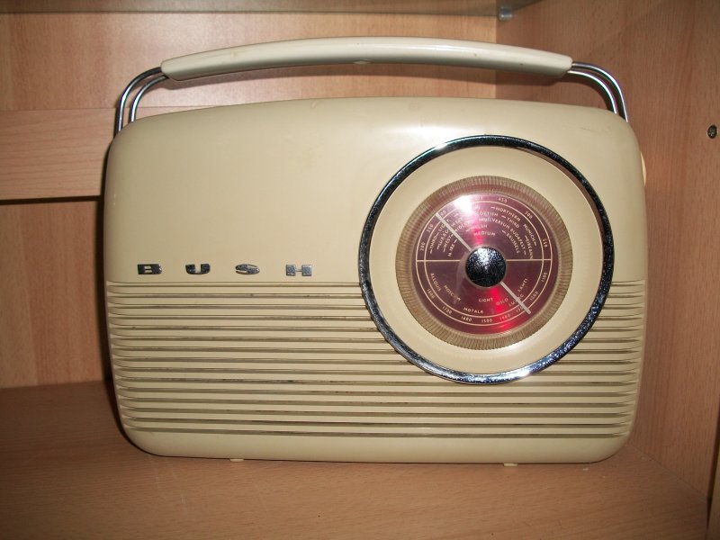

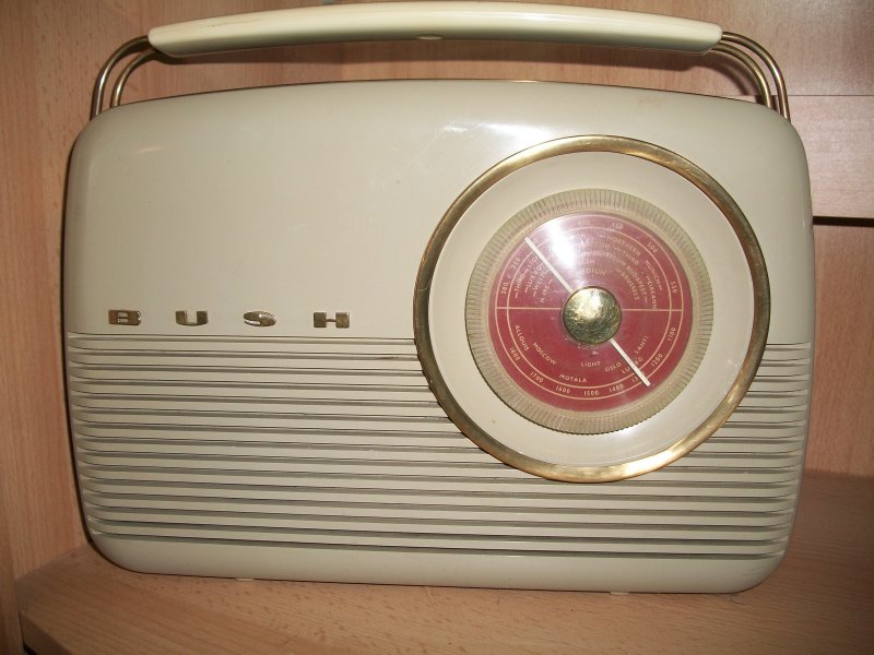

verwijderen zenderzoeker bush (Toestel of techniek)
door rvh
, 's-Gravenhage, 10-11-2018, 17:43 (2692 dagen geleden)
kunnen alle twee wel een sopje gebruiken maar wil ze niet mollen uiteraard .alvast bedankt ![[image]](images/uploaded/201811101843395be718cbc21f4.jpg)
![[image]](images/uploaded/201811101843485be718d41fec0.jpg)
door Hans van Kampen
, Voorhout, 10-11-2018, 22:30 (2692 dagen geleden) @ rvh
Hallo Ruud,
Heb ik ooit gedaan met 2 stripjes metaalplaat een stukje haaks omgebogen die je alle 2 tegen over elkaar achter de schijf haakt en met gelijke kracht de schijf naar voren trekt, het is even durven maar moet lukken. Ging bij mij ook beter dan de schijf tussen de vingertoppen naar voren trekken, dit was overigens bij een ander toestel met vergelijkbare transparante zenderzoek schijf.
Succes.
door rvh
, 's-Gravenhage, 11-11-2018, 06:13 (2691 dagen geleden) @ Hans van Kampen
bedankt ga het proberen gr
door Oldtimer
, Oegstgeest, 11-11-2018, 00:46 (2692 dagen geleden) @ rvh
Ongeveer hetzelfde verhaal als dat van Hans van Kampen maar dan in het Engels staat aan het einde van het verhaal dat je hier vindt:
https://www.vintage-radio.com/recent-repairs/bush-vtr103.html
Willem
door rvh
, 's-Gravenhage, 11-11-2018, 06:14 (2691 dagen geleden) @ Oldtimer
duidelijk bedankt
door soundman2
, Wouw, 11-11-2018, 18:32 (2691 dagen geleden) @ rvh
Probeer eerst het goudkleurige dopje los te krijgen, om zeker te weten dat daar geen schroefje achte zit.
door rvh
, 's-Gravenhage, 11-11-2018, 19:52 (2691 dagen geleden) @ soundman2
inmiddels gelukt dopje losmaken niet nodig gr
, Voorhout, 12-11-2018, 05:51 (2690 dagen geleden) @ rvh
Daar zit idd zeker geen schroefje. Zit altijd een soort klemveertje om het cilindervormige deel wat over de afstem C as schuift met het platte kantje.
