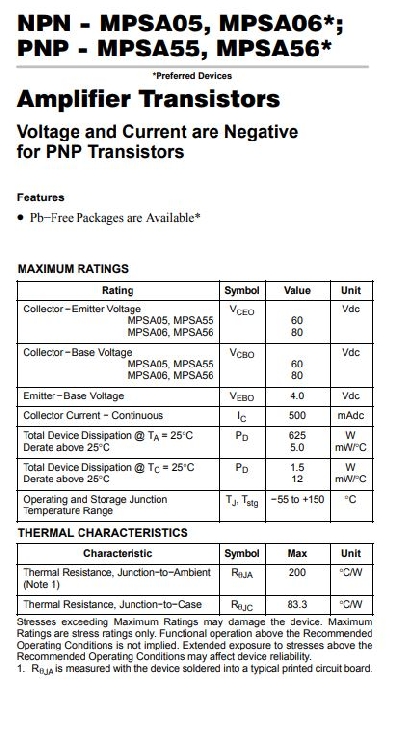

![[image]](images/uploaded/201811111130165be804b841f66.jpg)

625W dissipatie

Goed opgemerkt,heftige tor...

Belasting inderdaad. De MPSA06 mag 500mA hebben, de BC547 of 548 maar 100mA.
