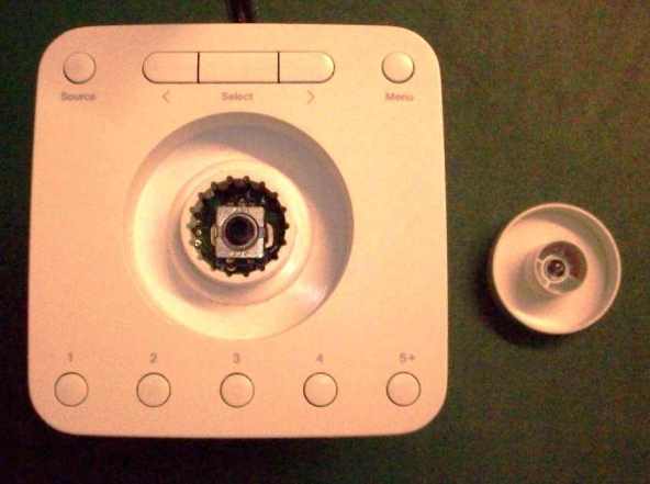

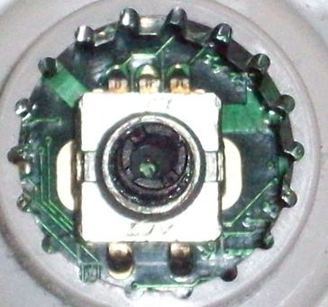

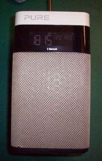

Heeft iemand enig idee hoe ik deze radio open krijg?
Het probleem is dat de knop totaal los zit en ik heb geen idee hoe ik hem vast kan zetten.
Ik heb het idee dat er misschien iets van het puntje van de knop is afgebroken oid.
Maar ik hoor ook niets in het toestel rammelen.
Heeft iemand dezelfde radio en kan die bv gewoon de knop er aftrekken en schuivend weer terug plaatsen zoals gewoonlijk mogelijk is.

Het restant van de as zit nog in de knop, dit is een standaard Alps encoder.
Niet moeilijk nieuw verkrijgbaar.
De knop is bij jou niet losgekomen zo als eigenlijk wel zou moeten.
Zo te zien kan je de nieuwe encoder in solderen zonder de radio te openen.

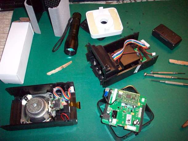

Zo het duurde even met al die feest dagen, hij stond naast me in de vensterbank.
Diverse malen geprobeerd maar op geen mogelijkheid een schroefje oid gevonden.
Onder deksel en de batterij er uit en maar zoeken en proberen.
Een dun mesje tussen het luidsprekerdoek aan de achterkant van de radio gestoken.
En plotseling kon ik de hele omhulling zo naar beneden schuiven hij zit heel eenvoudig geklikt.
Daar kwamen de schroefjes tevoorschijn en was het een klein klusje om hem verder open te maken.

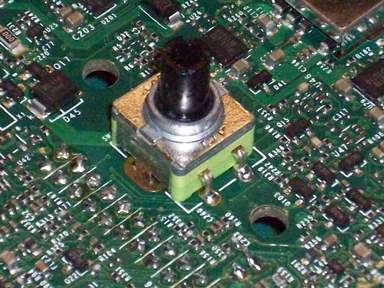

![[image]](images/uploaded/201901062026085c326460a9dd9.jpg)
![[image]](images/uploaded/201901062017365c326260c0c83.jpg)

Voor ik hem er uit knip waar zou ik het type nummer van de decoder kunnen vinden.
Er staat wel LJV op maar verder geen type oid misschien aan de onderzijde.
We merken wel hoe het verder gaat.
Op de site van Farnell zou het volgens mij deze zijn, maar hoe weet ik dat zeker meer dan 13 euro en als het niet de goede is dat zou zonde zijn.
EC11E152U402 - Incremental Rotary Encoder, Push Lock, 11mm, Metal Shaft, 30 Detents, 15 Pulses

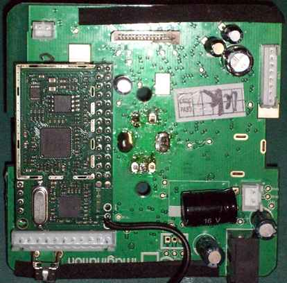

Alleen het display licht wel op maar verder niets te zien op te zien, type is CI064-4077 met 16 aansluitingen.
Ik kan wel op de aansluitingen meten maar ik weet niet wat ik waar moet meten.
Nu kan ik wel het schema vinden van de CI064-4073 met 30 aansluitingen, maar ik zoek het van de CI064-4077.
Dan heb ik nog een vraag zou het ook kunnen zijn dat het een encoder is die niet geschikt is voor de aansturing van dit display?
Als dat zo is hoef ik niet verder te zoeken
Hessel

Als de encoder niet dezelfde contactsequentie hanteert zou het kunnen dat hij iets blokkeert bij het opstarten. (Je kan met de ohmmeter nieuwe en oude encoder vergelijken op gesloten contacten of massabrug)
Of als het niet duidelijk is, encoder er weer even af.
maar kans bestaat ook dat je iets geraakt hebt waardoor de LCD nu geen info krijgt.

Ja dat zou ook kunnen dat ik ergens iets geraakt heb.
Maar ik meet op 2 aansluitingen 3,2 Volt en op 1 meet ik 3 Volt. als de radio uit staat.
Zet ik de radio aan dan meet ik ook nog 2 Volt en 0,15 volt op bepaalde pennetjes.
Daarom zoek ik het datablad van de CI064-1077 of ik daar wat wijzer van kan worden.
